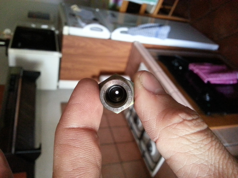

    Questa valvola regola il flusso di olio in rilascio della frizione. Il suo scopo è non sovraccaricare di troppa coppia il cambio e quindi la trasmissione finale. Però ha un lato negativo. Se si vuole lavorare sul pedale della frizione in modo autonomo non si può. Praticamente in rilascio del pedale della frizione, quindi nelle partenze e nei cambi marcia, non siamo noi a decidere pienamente il momento dello stacco della stessa, ma la valvola fa ritornare una quantità minima di olio e quindi allunga il tempo di stacco della frizione. Questo comporta una usura della stessa nell'uso più sportivo. E per i proprietari di BMW che non conoscono questa valvola e vogliono "partire sgommando" si respirerà un malsano odore di frizione bruciata.

    Questa è la valvola CDV smontata con la sua staffetta. Nella seconda foto si vede bene il foro da circa 1,5mm che rallenta il passaggio dell'olio.

    Diciamo che il tubo rigido si sagoma facilmente e per romperlo bisogna proprio essere negati. Però invece di comprare io consiglio di trapanare l'originale (tanto la butteremo in un cassetto) e far si che abbia lo stesso diametro in entrata e in uscita. Semplice
