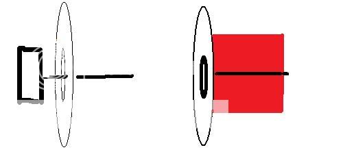

    ..eh, ma in che modo? :-k
    io ho semplicemente rimontato il tutto nello stesso modo in cui l'ho trovato (flap esclusi ovviamente), e l'alberino può muoversi di poco (1millimetro forse) ma non può sfilarsi totalmente dalla sua sede perchè trattenuto dall'asta in acciaio che manovra simultaneamente tutti e 4 i flap...
    dovrebbe bastare come "bloccaggio" credo 8-[

    la colla a caldo la escluderei assolutamente proprio perchè col calore del motore (magari in estate) si rifonderebbe finendo dritta dritta nei cilindri a fare un bell'impasto...
    Il silicone mi lascia perplesso; attacca su superfici sgrassate al 100%... io mi sono sforzato di pulirlo 'sto collettore con chillit bang, benza e robe simili, ma l'unto è davvero "ostinato" e non so se è venuto via del tutto..
    La soluzione definitiva sarebbe un tondino d'acciaio da far tornire da qualche fabbro come l'albero originale ma mozzo, in modo da non avere una parte passante nel condotto.

    chiaramente va incollato nella parte esterna...non interna..

    ma scusate non ho capito se il problema è la paura che finisca dentro anche l'alberino o se volete togliere tutto x liberare il passaggio dell'aria.....
    se rimane solo l'alberino e si muove che problema cè??

    io ho tolto tutto...anche cn l'alberino il fermo tende ad uscire...era l'aletta che evitava di farlo uscire

    allora vi butto la questa...siccome non posso vedere le foto..a memoria se non sbaglio, l'alberino da una parte è attaccato al sistema che lo muove??non si può tagliare alla base e lasciare il "tappo" con le 2 viti che lo tengono al collettore?

    il tappo c'è..provo a fare un disegno

    nella prima foto nn c'è l'aletta..c'è solo l'astina che è attaccata a quel cilindretto che va a finire nel tappo...quando c'era l'aletta(fig2) il cilindretto non poteva uscire perche l'aletta è piu grande del foro dove si trova il cilindro..
    scusate le ripetezioni..credo sia chiaro
