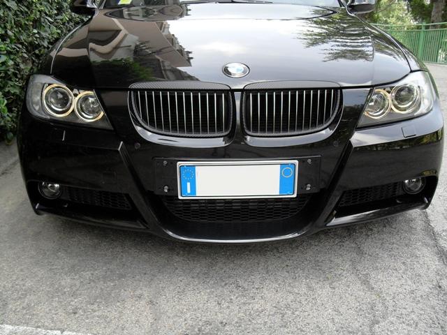

    Danca mi sembra che non lo fà e quindi ci sarà sicuramente un motivo!!!

    ummm pensavo di non smontarla.... pero adesso che mi ci fai pensare il problema solo le giunture....

    ed io ho capito che se non smonti il pezzo e quindi non lo avvolgi rischi che si scolli con il passare del tempo.

    no no lascia perdere!!!già il lavoro presenta delle difficoltà notevoli di suo, lo smontaggio è d'obbligo per risvoltare la stessa pellicola dietro le cornici, se no ci stanno da oggi a domani eh.....:wink:

    Esattamente bisogna smontare con tutti i rischi e poi ripiegare la pellicola.
    Be le giunte no 4-5metri di pellicola quelle si

    spettacolo.. stanno veramamente bene!!!:wink:

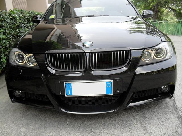

    Per essere bella è bella:wink: ma come ti dicevo avrei messo anche sulla tua i reni Performance nero lucido che richiamano la shadow line:wink:

    Ci avevo pensato anche io di mettere quelli in carbonio davanti. Poi, pensandoci bene le ho messe nere. Secondo me ci stanno molto meglio...

    a me in carbonio piacciono da morire!
    nero su nero è un po' povero imho

    Belli i reni,complimenti!!!

    guarda le dritte sono poche: ti consiglio di provare prima con un ritaglio su un pezzo di plastica. scalda bene la pellicola con un fono, non lavorare in un luogo polveroso e risvolta dietro la pellicola almeno un centimetro dato che nelle successive 48 72 ore si ritira soprattutto nei punti in cui e' stata piu' tirata e scaldata, e il gioco e fatto.............:wink:

    un'ultima cosa, nel posacenere hai staccato l'inserto o l'hai rifinito intorno?

    ho dovuto rifinirlo cosi' non sono riuscito a staccarlo e avevo paura di romperlo.......
