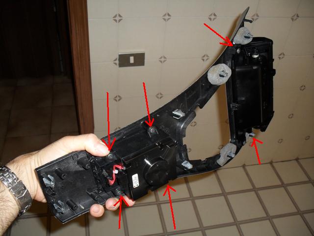

    Domanda:
    il pennello per cosa l'hai usato?
    grazie

    Ciao Pietro, potresti spiegarmi bene bene passo passo come hai smontato la modanatura anteriore? start stop ecc... Grazie.

    Devi far leva con una spatola resistente e protetta da nastro isolante o simili, alla fine della modanatura dalla parte del passeggero, devi fare forza, diciamo molta, non aver paura non si spacca nulla appena si sgancia il primo clip, la afferri con le mani e tiri deciso per sganciare anche il secondo e cosi via..quando arrivi allo start/stop prima di levarla infili la mano dietro e stacchi il connettore(che tra l'altro è anche corto) occhio che senno strappi tutto!! una volta che hai la modanatura staccata sfili le bocchette centrali svitando i 2 dadi dell'8 e sganciando le clip, e il gioco e fatto! E' più difficilie a dirsi che a farsi, fidati!:wink:

    quoto in toto, per quella centrale che e' lo stesso ad incastro devi prima sollevare la cuffia del cambio e poi tirare via la modanatura. stessa cosa per le portiere..........:wink:
