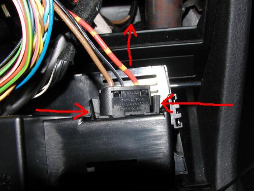

    2) disconnetete i cablaggi premendo i fermi 1 e poi fate scivolare il bloccaggio 2, nella direzione delle frecce.
    I connettori di questo tipo sono due.... quindi ripetete per il secondo.
    3) Ora operate su quest'altro tipo di connettore premendo sulle tacchette 1 contemporaneamente e tirate nella direzione della freccia 2.
    Anche questi connettori sono due e sono simili, quindi.... esatto! ripetete per il secondo.

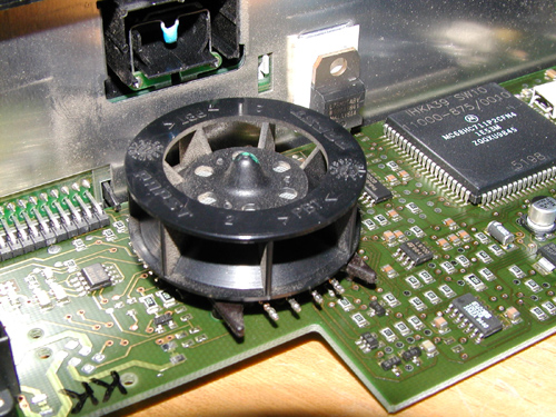

    7) ora potete vedere la ventolina sul circuito stampato.

    8) ora sollevatela senza paura.
    E' tenuta nella sua sede grazie ad un magnete che la fa anche funzionare.
    9) Lubrificate nei punti indicati dalle frecce.
    Metttete POCO lubrificante (grasso spray al silicone), perchè un uso eccessivo può legare a causa della sua viscosità oppure colare e sporcare parti elettriche.
    Il lubrificante al silicone è isolante, ma se finisce sui contatti trattiene polvere e li sporca.
    10) Inserite la ventola nel suo alloggiamento, fatela girare un pochino con le dita, se necessario lubrificate di nuovo.
