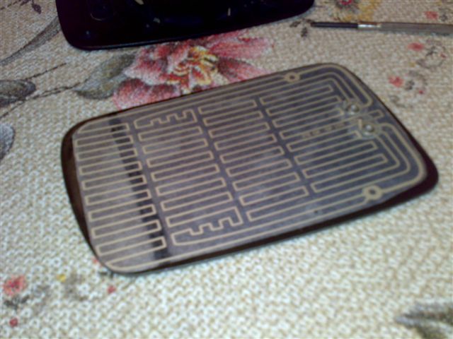

    Una volta che con delicatezza si riesce a separare ecco come si presenta lo specchietto......
    Ecco come si presenta lo specchio completamente separato dalla cover

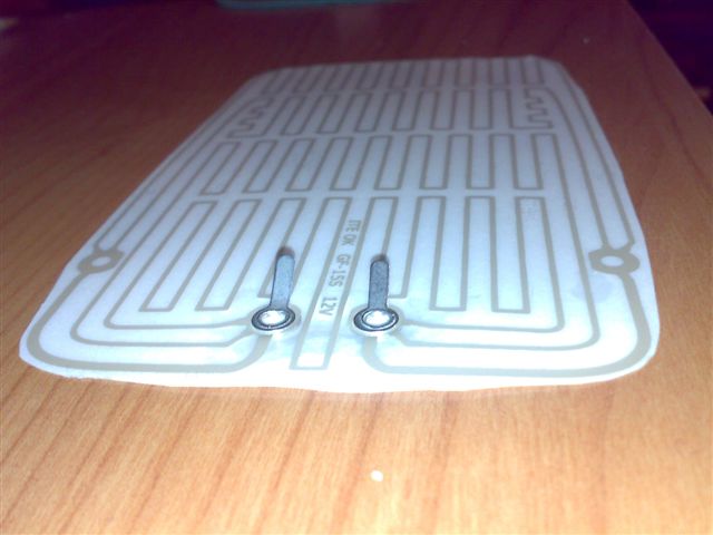

    Su ebay, da un sito che vende per le ns amate BMW i singoli pezzi, specchio-cover posteriore-riscaldamento, ho comprato per 8 £ solo il riscaldatore che non è altro che una pellicola adesiva con un circuitino elettrico che si incolla dietro il vetro.
    Ora c'è tutto quanto occorre, bisogna solo riassemblare il vetro con un goccio di silicone nero per vetri/specchi....
    Sulla cover posteriore sono già predisposti i fori per i contatti, vanno solo scoperti con un cacciavite in quanto coperti dalla colla, e si impronta la pellicola riscaldante.
    Si toglie la pellicola bianca scoprendo la parte adeviva e si adagia sopra lo specchio come per rimontarlo, facendo attenzione che la pellicola sia ben centrata e schiacciandola un po'. Ora si estrae nuovamente il vetro che avrà dietro di sè il riscaldatore appiccicato....

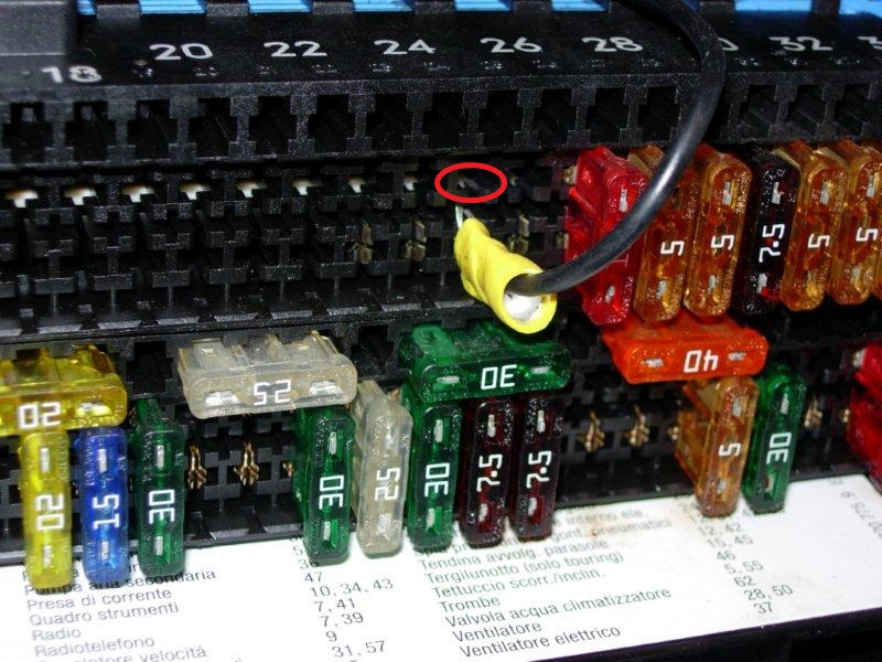

    Collegamento alimentazione specchio destro E46 dove non di serie. Come potete notare (cerchio rosso), manca il secondo contatto del fusibile in quanto accessorio optional sulla mia 3er. In questo caso per la modifica si può provare a recuperare da un elettrauto il contatto del fusibile da mettere sotto e a cui collegare il filo del "+" che va ad alimentare lo specchietto. in alternativa, con un faston maschio che avevo a caso, e un pezzo di cavo con poratafusibile di una vecchia autoradio, ho aggirato il problema. L'importante è che l'alimentazione sia sotto fusibile in quanto lo specchio è sempre alimentato dal momento in cui si mette la chiave in posizione II.
    Dettaglio del faston maschio
    Fusibile 25 Riscaldamento specchio destro.
