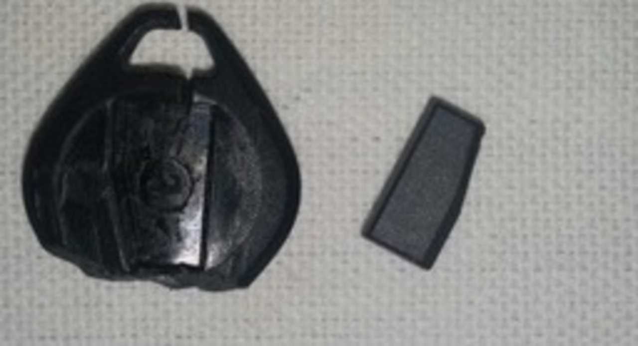

    Guarda che dalle foto che ho pubblicato si vede tutto. Basta togliere la pellicola che sta su uno dei lati e sotto vedi il trasponder che è quel barilotto di vetro.
    Liberalo rompendo la chiave, tagliala, segala, fagli ciò che vuoi senza rompere quel pezzetto di vetro.
    Una volta liberato lo metti nella nuova chiave a scatto e Questa inizierà funzionare come per magia... :P /emoticons/tongue@2x.png 2x" width="20" height="20" />
    upload
    Ecco un ingrandimento.
    Quello a dx è il nostro prezioso trasponder, a sx quel che rimane dell'impugnatura della chiave a portafoglio...
