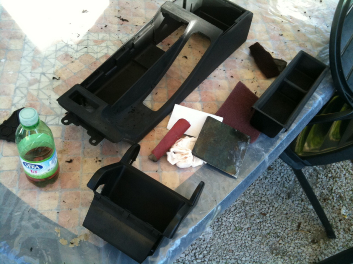

    Come promesso ecco le foto del lavoro svolto...

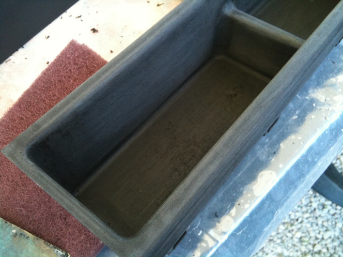

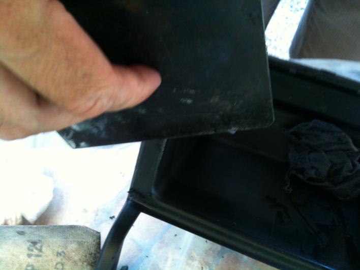

    dapprima ho ammorbidito la vecchia verniciatura con uno straccetto imbevuto di normale alcool denaturato e prima che questo asciugasse ho "delicatamente" raschiato via la vernice con una spatola.

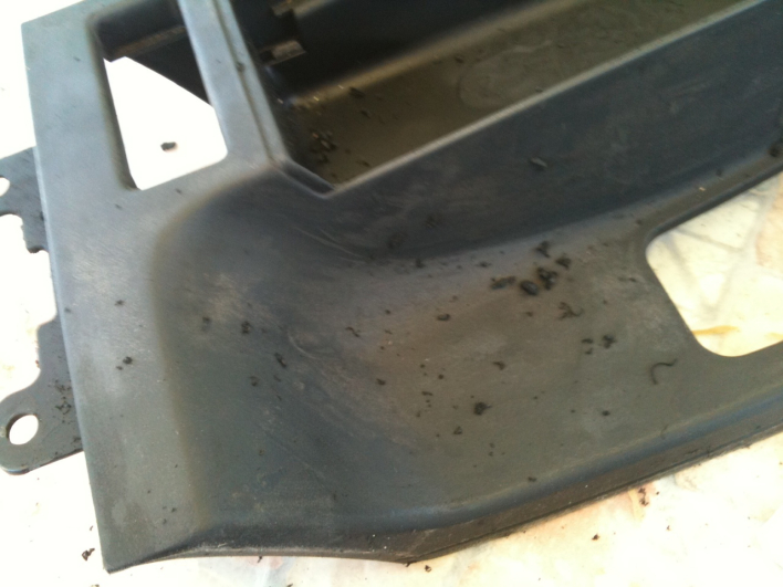

    una volta finito sono passato alla carteggiatura, prima con grana da 120 (da usare molto delicatamente e solo per asportare residui della vecchia vernice) poi 180 ed infine con della paglietta abrasiva fino ad ottenere questo risultato:

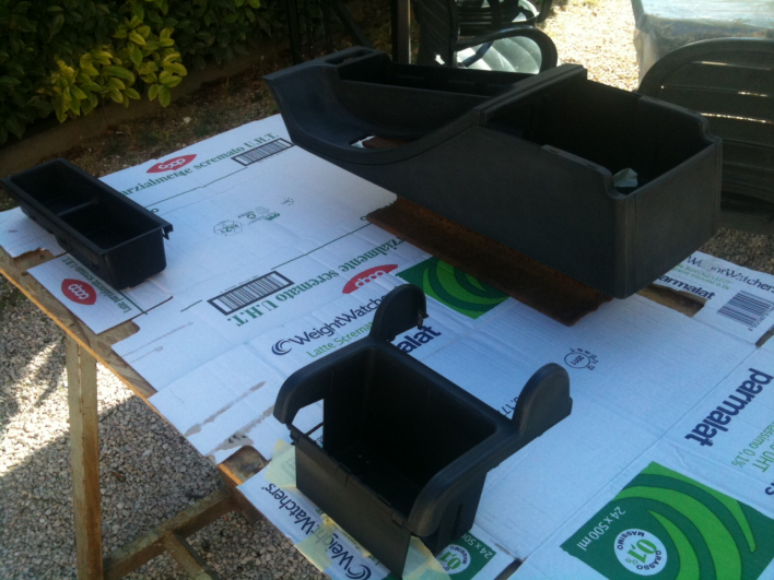

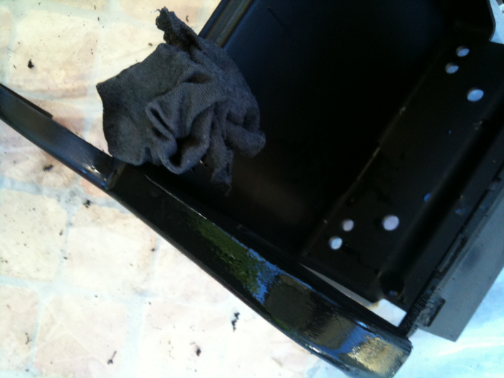

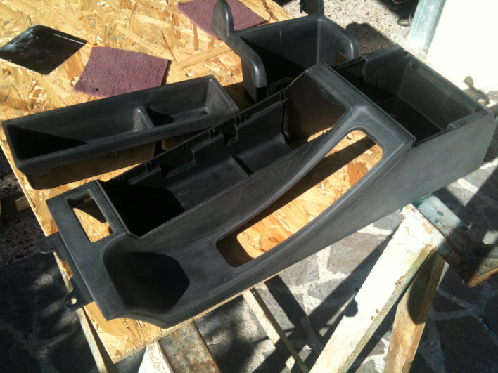

    a questo punto non resta che spolverare bene i pezzi con uno straccio pulito e aria compressa per poi sistemarli bene prima di procedere con la verniciatura, io ho fato così:

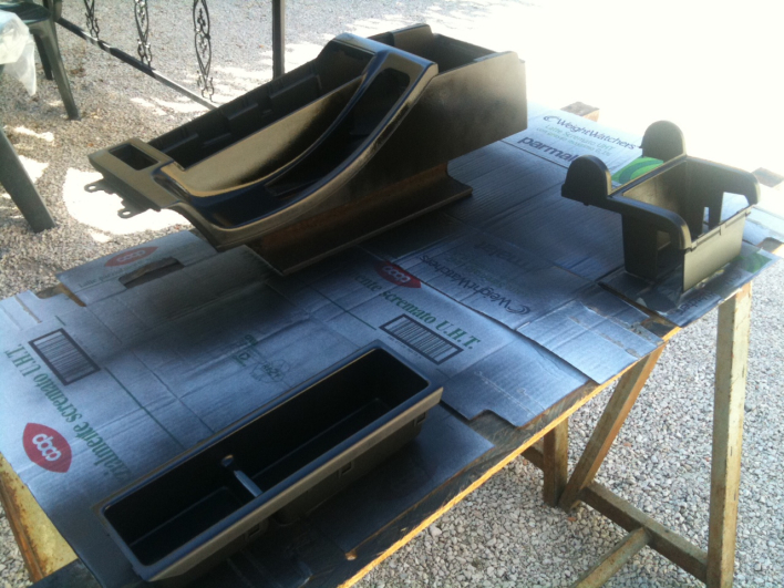

    ed ecco i pezzi dopo la stesura della vernice, naturalmente una volta asciugata perde di lucidità e diventa semiopaca "esattamente" come quella originale...
    Il risultato finale è perfetto anche se i pezzi rimangono un pò più ruvidi al tatto.
    Tempo impiegato circa due ore compreso smontaggio e montaggio dei pezzi, naturalemnte senza calcolare i tempi di essiccazzione.
    Io ho montato i pezzi dopo 5 o 6 ore, ma dopo alcuni giorni mi sono accorto che la superficie a contatto con la cuffia del freno a mano ha creato dei blister dovuti probabilmente alla non perfetta asciugatura impedita, probabilmente, dalla plastica della cuffia, fortunatamente si trovano in un posto coperto e sono praticamente invisibili, consiglio comunque se potete di attendere un paio di giorni prima di montarli.
    Per il resto la tenuta è stupefacente, basta pensare che mia figlia di sei anni dopo alcuni giorni ha avuto la bella idea di passare dai sedili posteriori a quelli anteriori camminado sopra al tunnel; risultato neanche un graffio!
