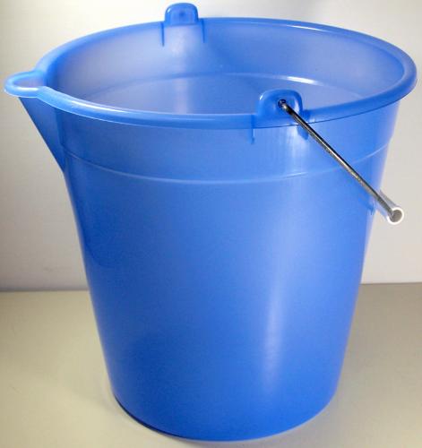

    Materiale :
    Un secchio da riempire con acqua caldissima

    1. Immergiamo il nostro tunnel nel secchio di acqua bollente in modo da ammorbidire tutta la vecchia vernice gommosa
