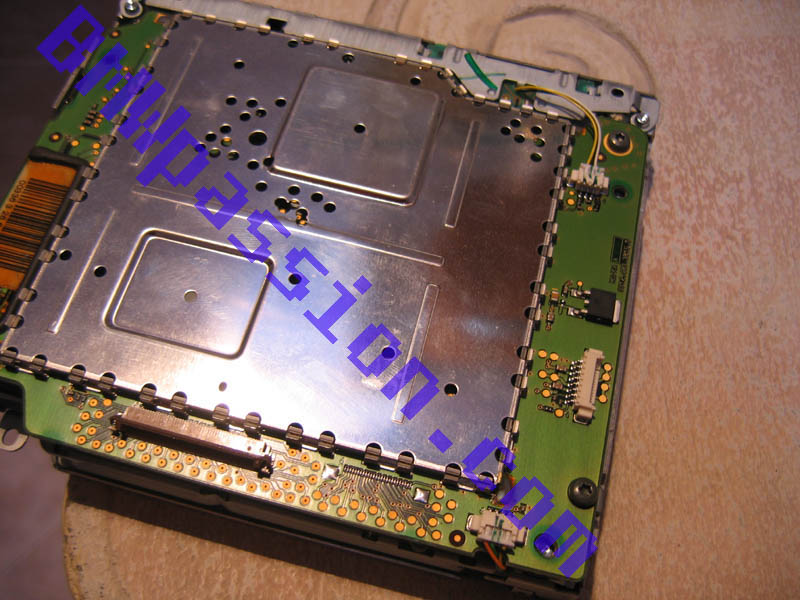

    Per lavorare con maggior comodità ho preferito separare l'unità dvd dal modulo gps, ma non è necessario. Posto ugualmente le foto perchè sono utili se dovete sostituire completamente il lettore, oppure solo il motorino di rotazione (che è quello indicato dalla freccia verde). Se invece dovete sostituire tutta la parte ottica... allora bisogna aprire anche il lettore dvd.

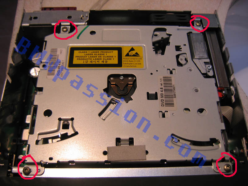

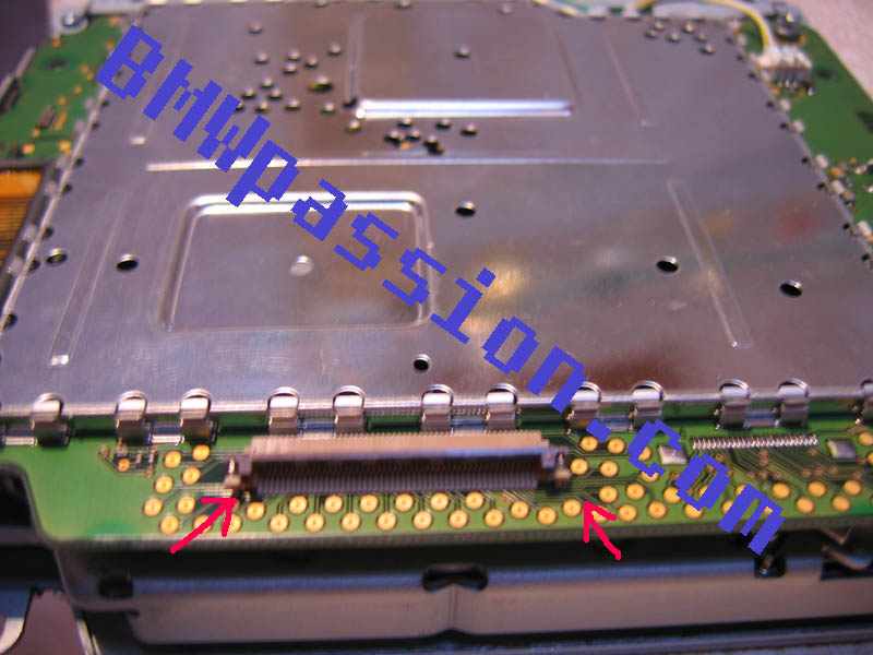

    Dopo aver svitato le 4 viti, scollegate la flat e il connettore bianco
    Tirare in alto per scollegare la flat
    ecco il lettore visto da sotto...
    ed il modulo gps (mettetelo da parte...non vi serve)
    Come dicevo, potete saltare direttamente a questo punto se dovete pulire solo la lente.
    Purtroppo non c'è spazio nè visibilità per infilare il cotton fioc, bisogna smontare quella staffa metallica svitando la torx da 7. Premere bene per svitare, si abbasserà un po' ma non succede niente, poi torna su. Potete premere con la forza necessaria senza problemi

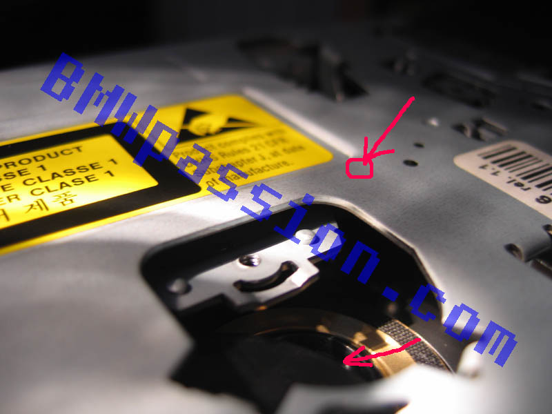

    La lente si trova sotto nella posizione indicata dalla freccia
    Adesso per accedere alla lente spostate quel dischetto nero un po' a sinistra (come vedete dalla foto in alto) in modo da avere lo spazio sufficiente per pulire e vedere la lente.
    Inumidire leggermente il cotton fioc con del liquido per lenti a contatto, non usare alcool perchè potrebbe danneggiare la lente, (grazie atd1963 per il suggerimento)
    Strofinare delicatamente ruotando il cotton fioc facendo attenzione a non lascaire residui di cotone.
    La lente deve essere di colore azzurro, se è molto sporca pulitela più volte
