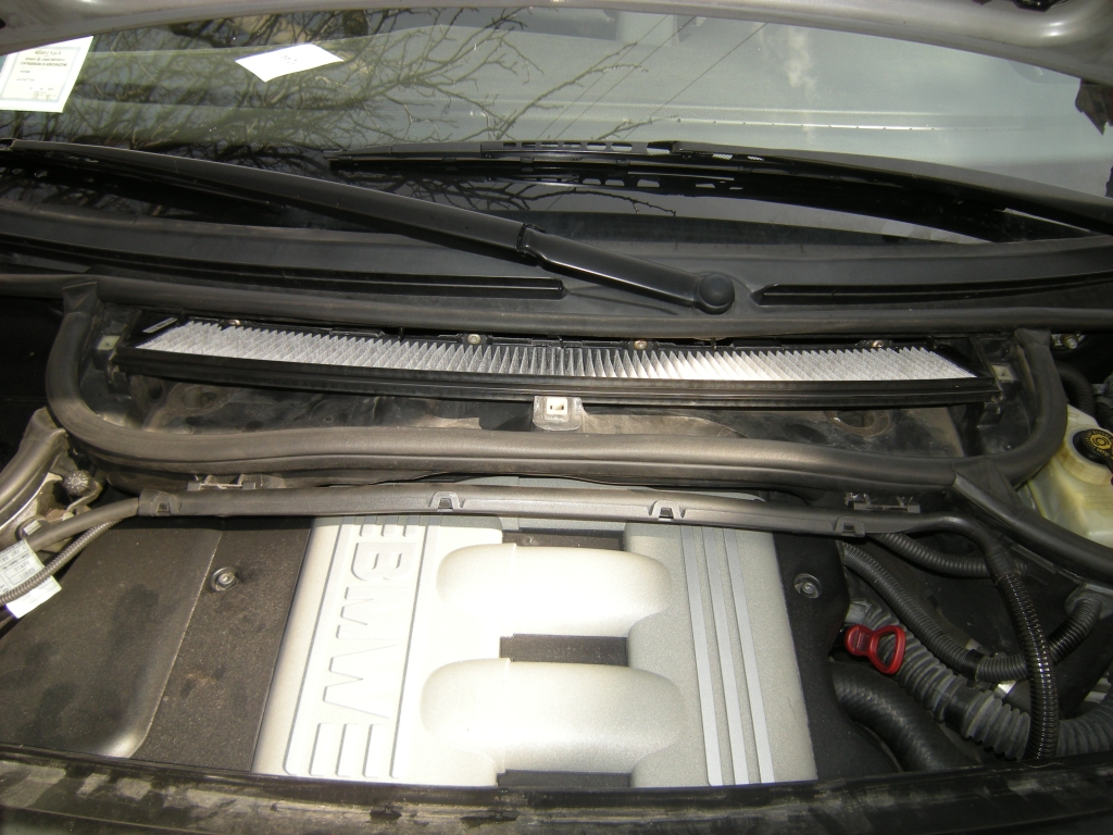

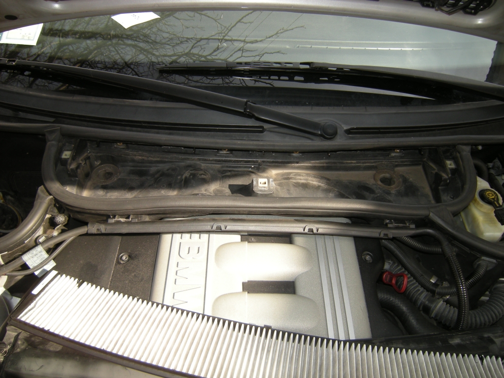

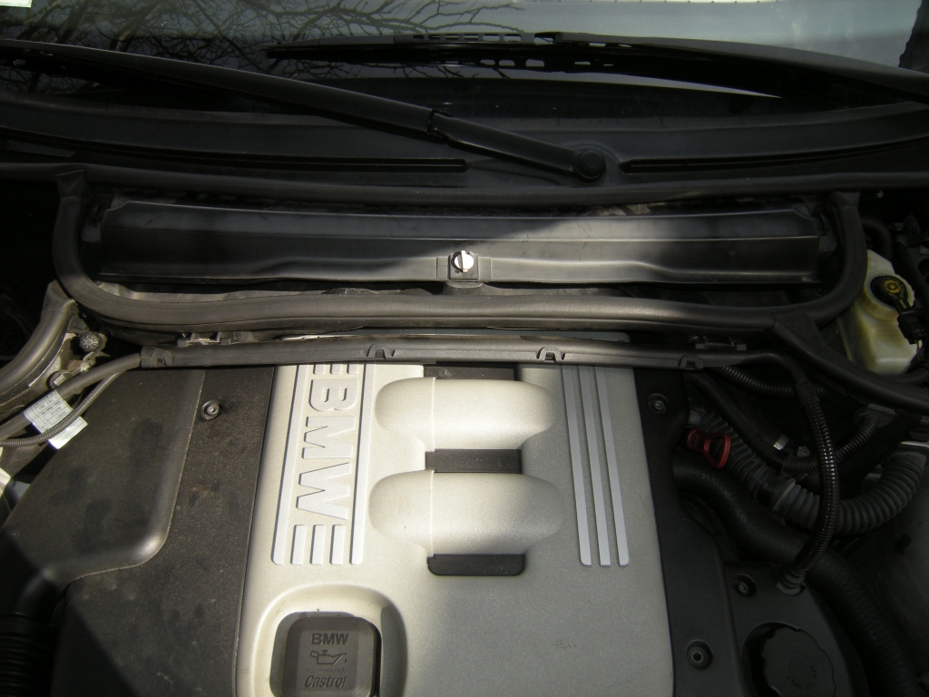

    Allora, io sul 320 aprendo il cofano vedo questa situazione:
    devi ruotare i 3 piolini con la molla per rimuovere il coperchio del filtro
    Dopo aver rimosso la copertura avrai accesso al filtro (approfitta per cambiarlo)
    rimuovi il filtro e vedrai 2 buchi, uno a dx e uno a sin
    A motore acceso ovviamente accendi la ventilazione al max, attacca l'aria condiizonata settando la temperatura al minimo (16 gradi) seleziona manualmente tutte e 3 le uscite dell'aria (così sei sicuro che siano tutte aperte) e scarica la bomboletta del Norica alternativamente nei 2 buchi e un pò nel vano del filtro . L'unico dubbio che ho è che l' aria entri effettivamente dai quei 2 buchi (qualcuno più esperto potrà illuminarci) infatti per sicurezza ho spruzzato il norica anche nello spazio imediatamente sopra lìalloggiamento del filtro in ogni caso ha funzionato bene.

    se intendi i due buchi della foto sul piano della vasca, non serve a nulla, quelli scaricano nel cofano motore!!!!
    il norica va spruzzato dalle ventole nel primo post si vedono bene.. e in tutte le bocchette di areazione anche sotto i sedili e sotto criscotto vano piedi ....... se si ha il tubicino lungo è meglio (lo si puo trovareacquistando anche un prodotto apposito per deodorare le bocchette poi lo si usa col norica)...
    per info su come smontare eventualemnte le aprti del motore... in firma nel post tagliando si trovano un po di fotoe spiegazioni..

    Esatto scario dell'acqua i due buchi=D>=D>=D>
