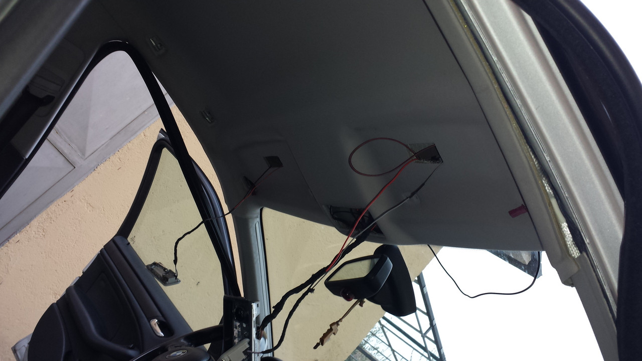

    Ho preso da ebay due alette parasole con luce di cortesia.
    Purtroppo credo che non siano funzionanti, c'è un modo per sistemarle?
  7. Shark
    4.274
    612
    2 Ottobre 2006
    167.471
    320d E46 Moto:CBR1000RR
    Non funzionano nel senso che non si accende la luce?
  8. Grazbazz
    8.061
    642
    18 Agosto 2011
    80.090.533
    Purtroppo!
    Non ho un tester, appena arrivati lì ho collegati ad una batteria da 6v che avevo a casa.
    Se collegavo la lampada della plafoniera questa si accendeva (con luce fioca), ma se interponevo nel circuito una delle alette non si accendeva più.
    Pensando che poteva dipendere dalla batteria debole ieri ho tentato di collegare una con dei fili volanti alla batteria della macchina.
    Purtroppo il risultato non cambia.
    Credo che il venditore ebay mi abbia passato "na sola".
    :( /emoticons/sad@2x.png 2x" width="20" height="20" />

    Aspetta, magari sono solo le lampade interne bruciate oppure non fa bene contatto l'interruttore dell'apertura e quindi non da il contatto alla lampada.
    Personalmente non ho mai smontato un'aletta parasole ma ci deve essere per forza un sistema per aprirle, magari partendo proprio dalla parte del vetro....

    Le lampade sono ad incandescenza. Comunque oggi ho provato con un tester. Non passa corrente nelle alette, sia aperte che chiuse non funzionano.
    Proverò a lavarle con il riattivatore di contatti elettrici, ma credo abbiano qualche interruzione nei cablaggi.

    Graziano cmq qualche sistema per aprirle ci deve essere altrimenti quando si rompe un contatto dovresti cambiare tutta l'aletta. Tu hai provato a smontarla oppure ci hai rinunciato?

    Sono pressofuse...

    Non credo si riesca a smontare lo sportellino... Magari potrebbe verificare i contatti dello snodo o provare con del riattivante...

    ti ha già risposto manzrik ...
    appunto :-k
    Domani provi con il riattivante poi se non funzionano passo allo "sventraggio" con demolizione delle alette >:>
