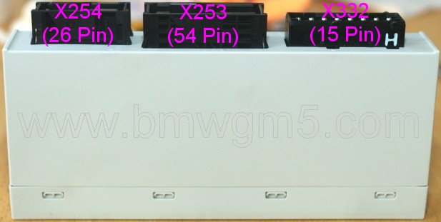

  17. Grazbazz
    8.061
    642
    18 Agosto 2011
    80.090.533
    Sai quale pin deve essere usato?
  18. manzrik
    9.243
    849
    6 Marzo 2009
    349.486
    pin 23 connettore x254
    In giro da qualche parte c'è uno schema che avevo disegnato per [MENTION=2002]Asterix65[/MENTION]...se non erro
    Ultima modifica di un moderatore: 24 Luglio 2013
  19. Grazbazz
    8.061
    642
    18 Agosto 2011
    80.090.533
    Quindi mi basta tirare un solo filo dalla centralina allo specchio e poi fare la cosifica? Ma sullo specchio quale pin uso?
    Se è così semplice mi sa che presto faccio il lavoro.
  20. manzrik
    9.243
    849
    6 Marzo 2009
    349.486
    http://www.bmwpassion.com/forum/showthread.php?190668-Costruzione-finto-led-antifurto&p=4443872&viewfull=1#post4443872
    mi autoquoto
    * il pin 8 dello specchio al positivo fisso (che avrai già collegato per fare andare lo specchio),altrimenti attaccalo all'accendisigari,serve un positivo sempre alimentato sennò a macchina spenta non va
    * il pin 9 dello specchio al connettore x254 pin 23 del modulo base.credo sia abbastanza chiaro! :D /emoticons/biggrin@2x.png 2x" width="20" height="20" />
