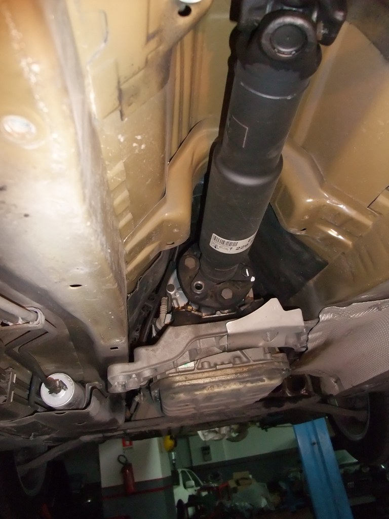

    in foto si vede l'albero di trasmissione e il giunto in gomma[​IMG]

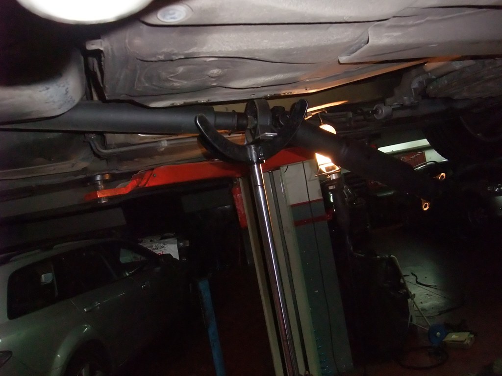

    poi abbiamo svitato dadi e bulloni che tenevano il giunto e facendo fare un po' di gioco alla tramissione l'abbiamo staccata dal cambio

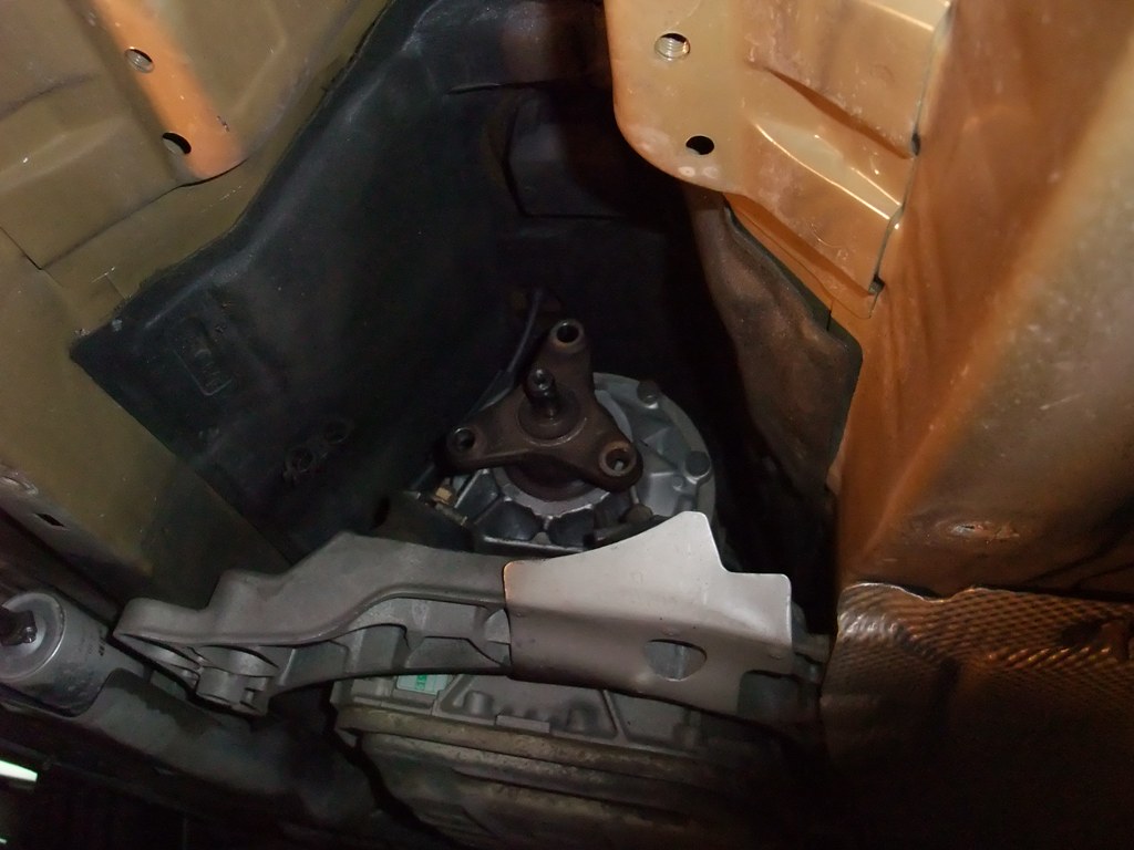

    ed ecco a nudo l'attacco dove rimettere il guinto rispettando l'allineamento di albero di tramissione e attacco com'era in precedenza

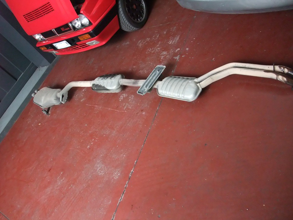

    Dopo aver riassemblato la trasmissione ecco lo scarico vecchio accanto al nuovo pronto per essere montato insieme a nuove guarnizioni tra collettore e scarico e nuovi bulloni, che nello smontaggio si possono danneggiare e conviene cambiarli.
