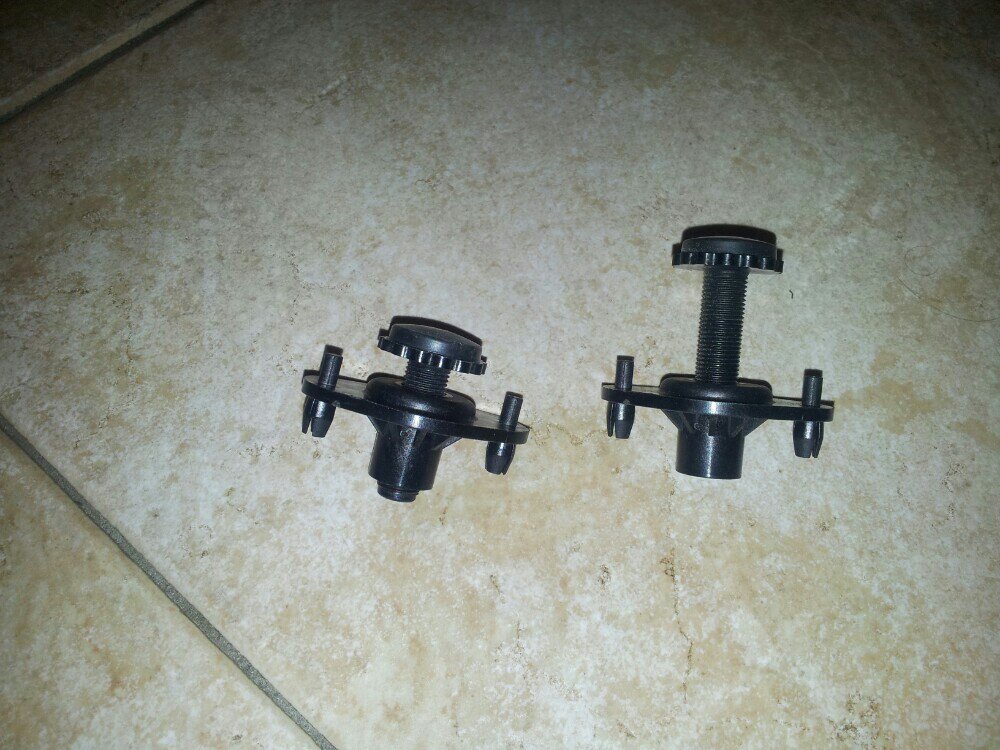

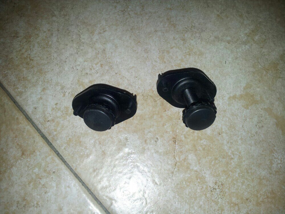

    Ci sei vicino, ma ci sono oggetti simili anche per le machine, ma più piccoli e discreti! ;) /emoticons/wink@2x.png 2x" width="20" height="20" />

    Se conosci qualcuno che ha una Lancia Ypsilon, Grande Punto o Golf V guarda come sono fatti i registri dei gommini di battuta (sicuramente sono presenti anche su altre ma ora non mi vengono in mente)

    Non saprei come usarli, questo invece sarebbe perfetto.

    Ma dovrei prima scoprire su quale macchina viene montato

    Io per ora ho sospeso le prove in attesa di trovare i due gommini con molla.
    A dire il vero uno ne avrei già, ma credo che uno solo farebbe solo stortare l'aria del portello.
    Purtroppo ho regolato l'aria del portellone in maniera accettabile, ma come immaginavo le molle con il tempo a forza di stare compresse hanno perso elasticità e non riescono più a far aprire il cofano.
    Con un cofano cls in carbonio o ABS non mi azzarderei ad attuare una tecnica del genere, le forse in gioco rischiano di spaccarlo dato ne è più rigido del
    metallo.

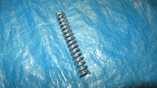

    L'altro giorno mi è capitato un'ombrello da buttare tra le mani.....e cosa scopro? La molla al suo interno è perfetta in termini di misure e diametro per i pistoncini originali BMW di cui adesso è dotato il mio baule??
    Non ho avuto il tempo di provare però.#-o](*,) Rimane un dubbio enorme, quanti N sarà?:eek::biggrin:
    Qualche scatto:
    Fonte:biggrin::
    http://www.ikea.com/it/it/catalog/products/60282332/

    Ciao Ste, io sono diverse settimane che ho portello con apertura automatica, male e ora aspetto a pubblicare il lavoro perché ci sono cose che devo ancora sistemare.
    Non ultima capire da dove viene il gommino molleggiato che ho trovato e che mi da lo scatto iniziale, me ha regalato un carrozziere, ma non sa da quale macchina provenga.
    Quella molla che hai sembra adatta per diametro alla sezione dei pistoni, ma su quelli originali della e46 non c'è lo spazio per montarla.

    Ma mattia ragazzi! Ormai sono settimane che ho montato e comperato il sistema di apertura automatico del baule.
    Uno dei pezzi (fondamentali) però mi è stato regalato da un carrozziere.
    Lo aveva in un barattolo pieno di cinfrusaglie e bottoni vari e non ricorda dove lo aveva preso e di quale macchina potesse essere!!!

    Come non c'è lo spazio? E' vero che non ho provato a montarla fisicamente, però accostandola vicino al pistoncino del baule posteriore sembra essere permetta sia per diametro che per lunghezza!:eek::-k

    mi sa che è lunga, stefano (almeno a vederla a occhio)
    quando il baule è chiuso il pistone è compresso, e rimane meno spazio libero sullo stelo.

    La sezione dello stelo è di 8 mm, quindi basta che il passaggio interno sia almeno 8,5 mm che la molla va bene.
    Quoto in pieno Marco che ha compreso il problema, la molla originale della e46 chiusa ha circa 20 mm scarsi, quella molla invece è lunga almeno 8 cm e anche compressa rimarrebbe lunga almeno 4 cm, ad Okkio e croce.
    Protebbe comunque andare bene lo stesso, ma con il pistone del cofano anteriore di una e39.
