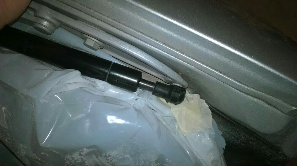

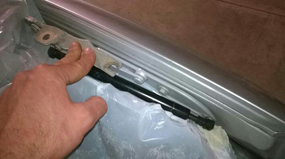

    R: [Reportage] Montaggio pulsante apertura baule dall'interno su E46 coupè
    Ecco le foto fornite da David
    Questo e' lo spazio disponibile a Baule chiuso
    Inviato dal mio GT-N7000 utilizzando Tapatalk

    Esattamente! A baule chiuso con pistoni originali abbiamo (nelle coupè, non so se sulle berlina è uguale) lo spazio di 2,5 cm di utile dove inserire la molla.
    In poche parole, la molla d compressa non può superare i 2,5 cm!
    Grazie Maury!

  18. Grazbazz
    8.061
    642
    18 Agosto 2011
    80.090.533
    sulla la mia berlina quello spazio e di appena 18 mm, con le molle originali, mentre con quelle del cofano anteriore di una e39 e di ben 8 cm abbondanti.
    Questo significa che ho montato molle molto più lunghe e che spingono fin quando il portello è già a metà corsa.
