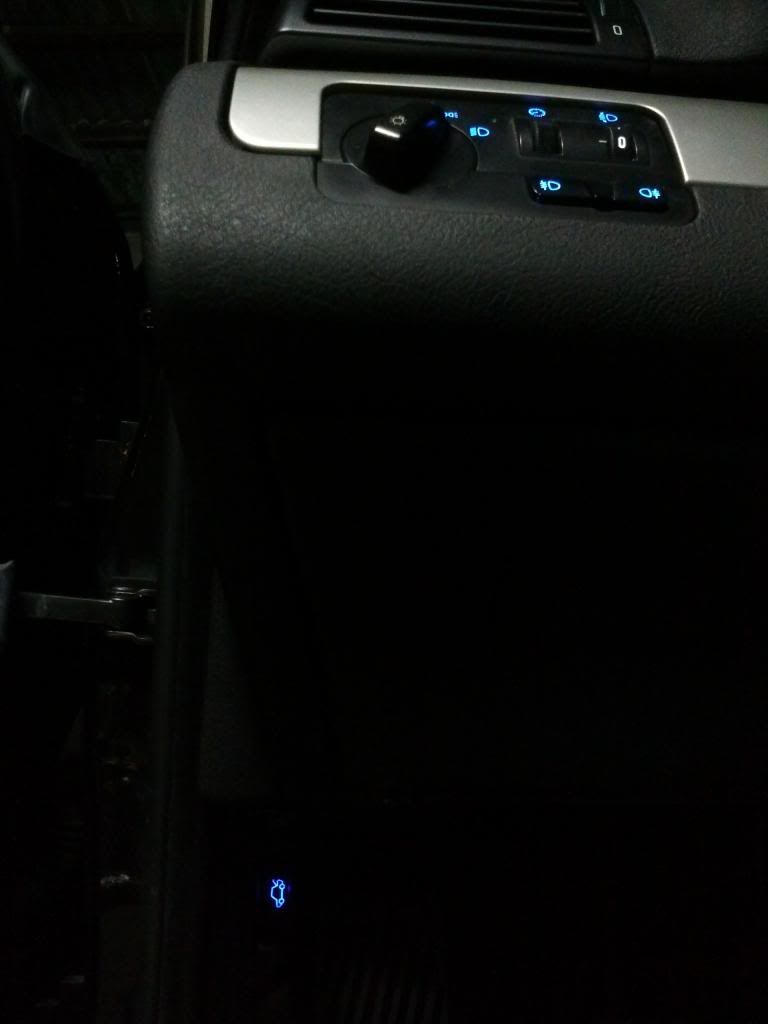

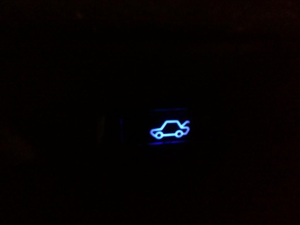

    finalmente anch'io faccio parte del club di quelli col tasto!! :lol:
    ringrazio pubblicamente [MENTION=39421]Grazbazz[/MENTION] per avermelo "regalato"... ;) /emoticons/wink@2x.png 2x" width="20" height="20" />
