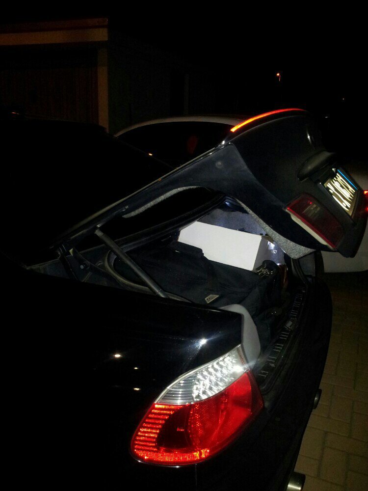

    Guardate come rimane
    Altro che spinta
    Inviato dal mio GT-N7000 utilizzando Tapatalk

    però considera che se i pistoni fossero perfettamente funzionanti rimarrebbe alzato
    (e dovrebbe iniziare ad alzarsi da solo dopo un certo tratto)
