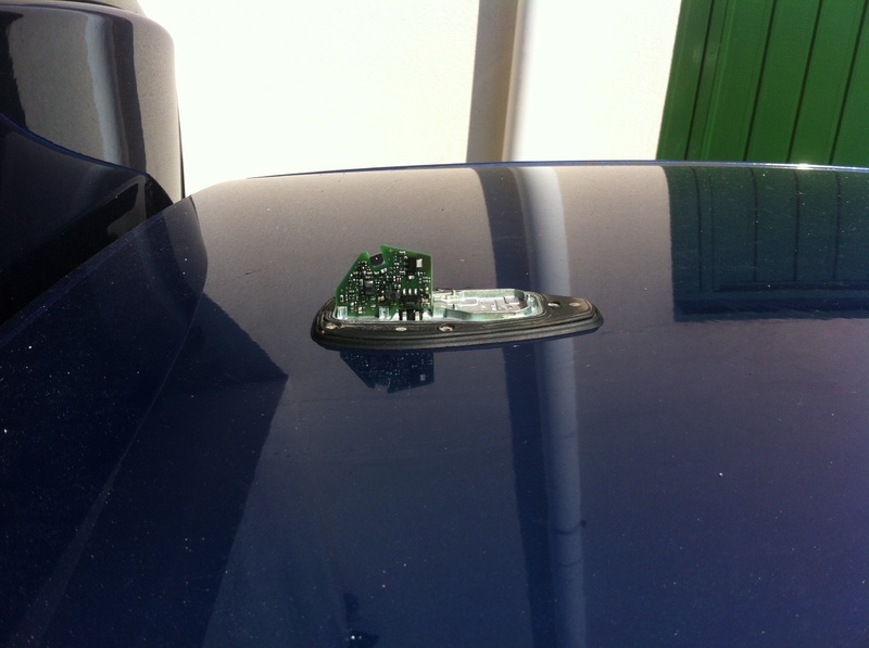

    Ora infilando la mano dal baule sotto al cielo che si può delicatamente abbassare con la mano (non facciamo troppa forza perché ricordo che il cielo è in cartone) dovremmo riuscire a sentire il dado da 24mm che tiene la basetta dell'antenna, prendiamo il pappagallo o se si riesce a entrare una chiave fissa del 24 e cominciano a svitare quel dado .(per comodità io ho tirato giù tutto il cielo perché già che c'ero l'ho lavato)
    una volta svitato il dado la basetta verrà via agevolmente ora le strade sono due:
    1-(SCONSIGLIATA)stacchiamo la basetta tagliamo i fili e incolliamo la pinnetta,rimuovendo così il ricevitore radio e rischiando di perdere segnale radio
    2-(consigliata e effettuata da me ) al di sotto della basetta ci sono delle viti torx piccoline smontiamole e verrà via il guscio in plastica tenendo il ricevitore radio così:
    una volta tolti l guscio in plastica nera e la relativa antenna attaccata su di esso riposizioniamo il tutto all'interno del buco sul tetto e procediamo a serrare il dado sotto al cielo ( la guarnizione il gomma io l'ho tenuta per scongiurare infiltrazioni anche se poi si andrà a siliconare il tutto)
