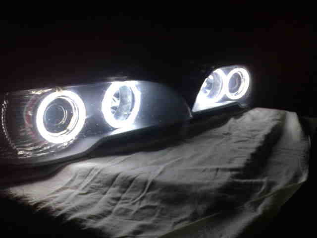

    Si devo dire che pensavo fosse piu difficile aprice i fari ma con un po di pazienza e pistola sverniciatore, uno scherzo da ragazzi

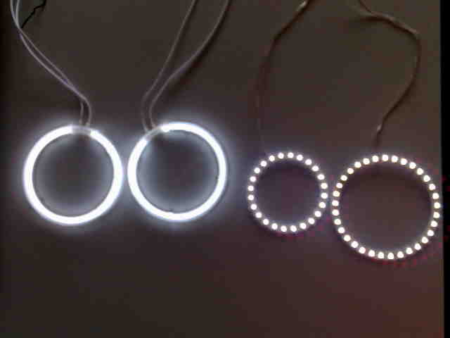

    ma che angel sono i tuoi che non anno il pezzo non illuminato? cioè fanno tutto il giro di luce.... sono bellissimi così

    Grazie peppe del consiglio, ho fatto prove sul banco è ho visto che allungando i lisi non funzionvano bene gli angel come se non riuscisse ad attivare i gas dei neon. Tu che pensi ??#-o#-o#-o#-o
    MONTATI DENTRO FARO POI](*,)](*,)](*,)](*,)](*,)

    Si sono interi CCFL, Hanno un piccolo pezzo di 1 cm circa non illuminato.
    Qui si vede un po meglio e sono a confrono con quelli a led SMD.
    Conta che il mio è un restailing le parabole sono piu piccole
