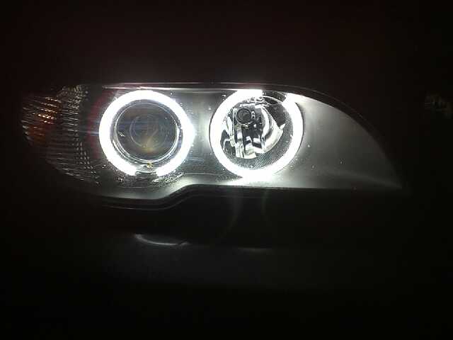

    ciao ragazzi,
    leggendo tutta la discussione mi sono deciso anche io di comprare gli angel eyes. :P
    sono arrivati proprio ora :)
    li ho presi da un venditore su ebay.de.
    vi posto il link:
    http://cgi.ebay.it/ws/eBayISAPI.dll?ViewItem&ssPageName=STRK:MEWAX:IT&item=270358297354
    io possiedo una Bmw e46 cabrio restyling, il montaggio è uguale?
    se levando la luce di posizione mi dovrebbe dare errore nel bc, è possibile mettere una resistenza?
    sapete di quanto va messa?
    Speriamo bene

    ciao lukas,controlla bene gli angel,devono essere chiusi,non aperti come
    quelli delle prime foto nell'inserzione! noi con coupè/cabrio montiamo un modello diverso!:wink:
    si,il montaggio è uguale,ma non dovrebbe accendersi nessuna spia!:cool:
    in caso ce ne vuol una da 5w!:mrgreen::mrgreen:

    sisi sono chiusi :) hanno un gancetto in mezzo di metallo che li chiude ;)
    perfetto grazie mille della spegazione, una volta finito posto le foto :)
    sei stato utilissimo.. grandee =D>

    Ciao ragazzi complimenti a Giu per il lavoro e il reportage!!! Io ho un coupe rest. e volevo verniciare l'interno dei fari color alluminio, ma vedendo le foto mi è venuta una voglia matta di angel......una volta aperti i fari che fai? Non li metti?????
    Una domanda Giu, per aprirli e chiuderli hai usato un Phon, ma quando li hai chiusi, il mastice hai usato quello presente o lo hai messo nuovo? tipo silicone nero o quant'altro??
    Grazie e ancora complimenti!!

    se vuoi aspettare la risposta di giu fai pure cmq ti anticipo ke usi lo stesso mastice già presente! praticamente all'inizio è duro, lo scaldi e diventa morbido permettendo di aprire il faro! nel rimontaggio, lo scaldi di nuovo e si ammorbidisce di nuovo....quando s'indurisce chiude ermeticamente il faro...cmq se vuoi integrarlo con dell'altro non è ke si sbaglia...:wink:

    ti confermo tutto quello che ti ha detto l'amico meteoman,io ho usato lo stesso
    mastice! scaldandolo si ammorbidisce subito e lo apri facendo leva con un cacciavite! :wink:

    idem.....stesso lavoro......se hai il lavafari bestemmi un po ma poi appena vedi il lavoro finito......piangi dalla felicità.....
    unica roba.....io sono l'unico che li ha montati storti.....però son belli lo stesso

    ciao ragazzi.. mi date una info.
    in che modo l'avete fissati gli angel sul faro? se avete usato la colla.. che tipo di colla? quella resistente al calore?

    io ho usato l'attak e non ho avuto problemi:wink: però devi stare attento perchè se goccioli fuori ti lascia il segno bianco:eek: perchè l'attak brucia la plastica però così sei sicuro che non si staccano:biggrin:

    domandina...e se fra 3 anni(tempo medio di durata è cmq meno, ma non voglio portar rogna:mrgreen:) non te ne funziona uno e vuoi cambiarlo?scolli e rincolli sopra?:-k

    eh si:sad: lo già messo in preventivo!!!!
    basta un po di pazienza e buona volontà:mrgreen: e io ne ho da vendere!!!! sarà anche merito del mio lavoro:wink:
