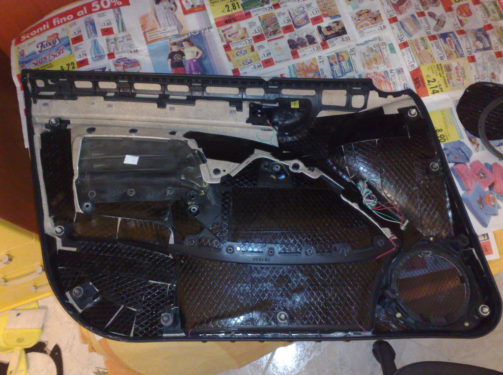

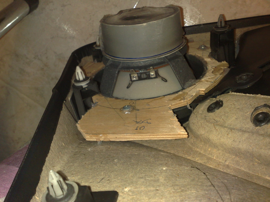

    Ciao, ho fatto un piccolo reportage per chi desidera installare un comune 16 e 1/5 nella predisposizione originale.
    Il kit che ho scelto è Focal 165KF di ottima qualità.
    Premetto che per tale installazione sono necessarie delle modifiche nella lamiera dello sportello.
    Qui riporto però solo le foto riguardanti le modifiche al solo pannello della portiera in quanto non ne ho ancora altre.

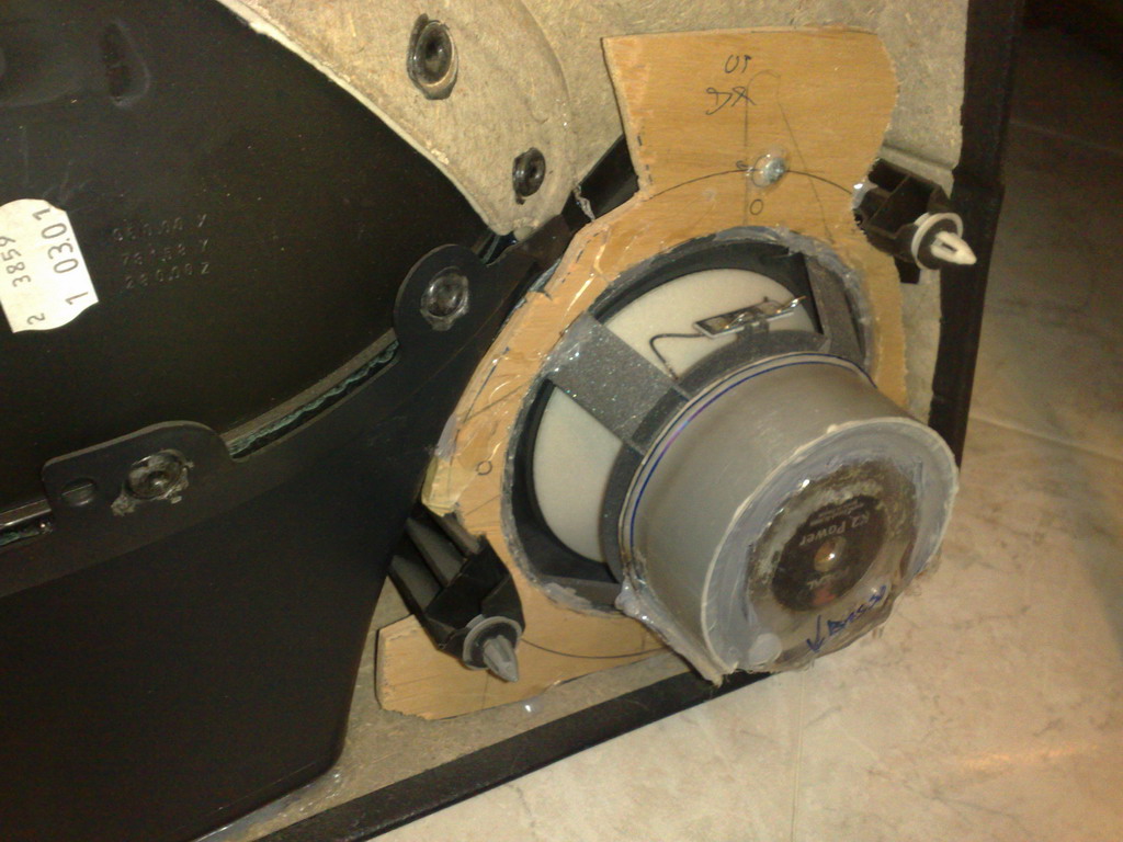

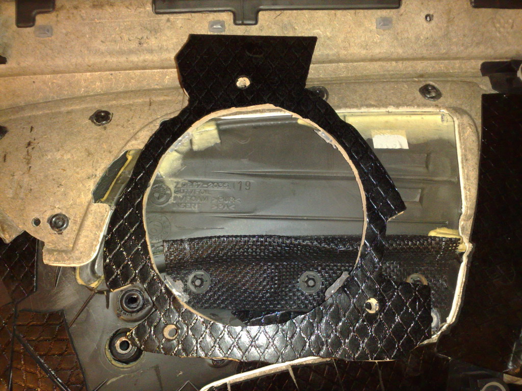

    Con l’aiuto di utensile come il Dremel mi ricavo dei solchi nella plastica.
    Con del compensato da 8 mm circa mi ricavo questo pezzo che servirà a centrare e a sostenere il woofer.
    5

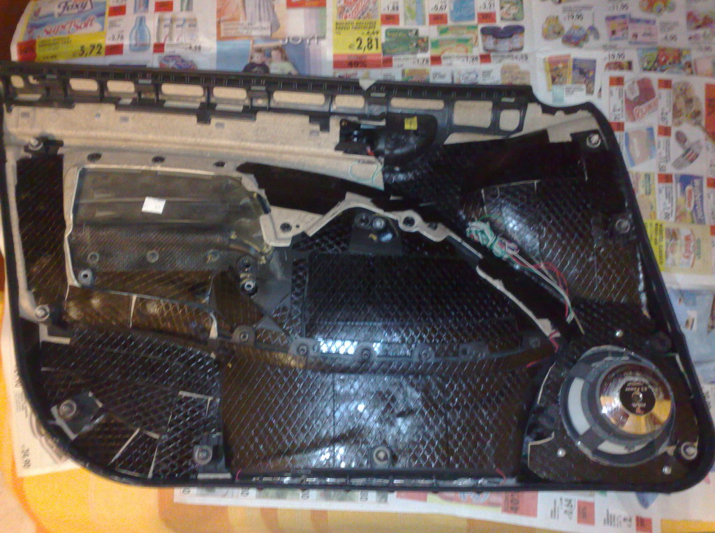

    Questo è il supporto installato. Nei fori andranno messe le viti che si agganciano alle predisposizioni originali.
    7b
    8b
    Questa è la vista frontale dove momentaneamente ho rimosso la griglia per verificare se il cono o la sospensione tocchino con la struttura.
    9b
    Spero che questo piccolo e semplice reportage possa essere d’aiuto a chi come me volesse installare degli altoparlanti standard :mrgreen: .

    bel tutorial
    anche se, tutto sommato, secondo me si sentirebbe meglio fissando il wofer alla lamiera
  3. Peppe 320d
    Peppe 320d
    17.814
    1.447
    4 Novembre 2007
    Milazzo
    1.789.952
    E46 320d sedan restyling
    Montandolo in questo modo ci sono 5 mm dal vetro, fissato alla lamiera non credo sia realizzabile, cmq grazie per il bel tutorial:biggrin:

    infatti con degli anelli in legno avvitati alla lamiera come spessore, ho potuto metterci un 185 ;-) e non tocca il vetro

    ciao a tutti... peppe volevo chiedere quanto sono profonde le focal che hai montato tu?????lo spazio che c'è senza modifica e di 6.3 mm se non erro tu tagliando la plastica quanto sei riuscito a recuperare comunque complimenti per la scelta dell casse favolose.....
  10. Peppe 320d
    Peppe 320d
    17.814
    1.447
    4 Novembre 2007
    Milazzo
    1.789.952
    Ciao, non ricordo con precisione la profondità.
    Ti conviene cercare le misure dei miei altoparlanti e fare riferimento ad esse.
    Cmq sappi che tra il magnete e il vetro ci sono meno di 10 millimetri.

    scusa ma quindi tu oltre che rimuovere la plastica del pannello hai pure bucato la lamiera??????io nn lo voglio fare.......le tue casse sono da urlo ma costano un po troppo.....ora ho trovato delle audio system su e bay fatte proprio x le e 46....ne sai qualcosa??????
  12. Peppe 320d
    Peppe 320d
    17.814
    1.447
    4 Novembre 2007
    Milazzo
    1.789.952
    Si, ho bucato la portiera e ho bitumato tutto.
    Va verità è che la differenza in questo caso non la fa l'altoparlante ma quello che c'è di "contorno"
