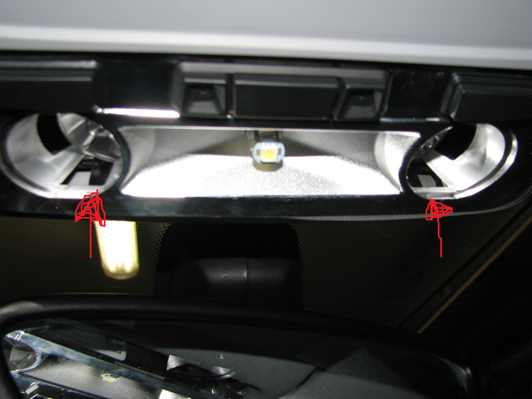

    ciao come si smonta la parte di sopra della plafoniera ? perchè provando sembra che c'e una vite al centro

    Ciao Sephiroth, per toglierla devi passare dall'esterno della plafo dove ti ho messo le freccette con un cacciavite a taglio e far sganciare le due linguette. Sono proprio dietro le luci di lettura, se gli togli le cornici nere alle due luci dovresti anche riuscire a vederle. Se non riesci lo stesso scrivimi ancora che provo a spiegarti meglio o metto delle altre foto più chiare.
