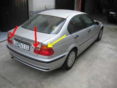

    metti le lampade dove ci sono le freccie rosse tu le hai messe in quelle gialle nelle posizioni ecco che ti si accendono a macchina accesa

    quelle della retromarcia sono allora quelle nella parte rossa o quelle nella parte bianca?

    le ho smontate ma le devo mettere nella parte bianca o in quella rossa? perchè un portalampada ha due lampadine una per la zona rossa e una per la bianca, l'altro invece ne ha una sola per la zona rossa

    però nella parte bianca come ho detto prima ho la lampada solo nel portalampada di destra e a sinistra no

    qulla in alto a sx è la lampada per la retro
    una pista è il + e una è il -, fai 2 ponticelli e il gioco è fatto!!!

    no! Sbagli!!! quello che dici tu è il retro nebbia che c'è la lampadina solo da una parte!!! sono quelle sopra!!!

    quelle in basso di questa foto!!!!
