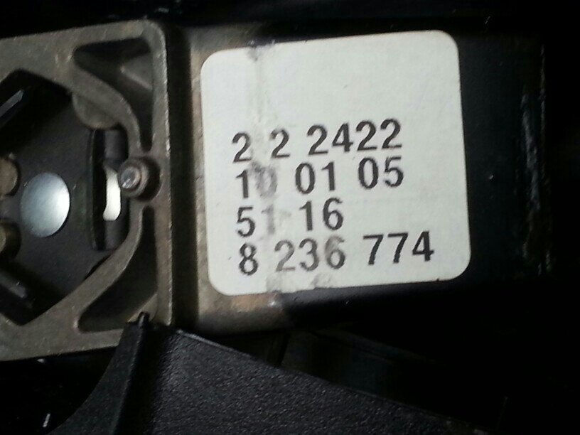

    Chissà come si fa a distinguerli? Pensavo a quello che ho nell'armadio che ho recuperato dalla x5...

    Non ha i codici dietro?
