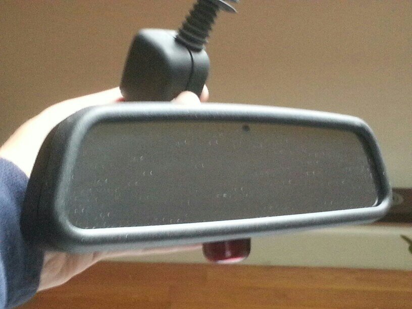

    Purtroppo dovrei scendere e tirare fuori tutta la roba che c'è nell'armadio del sottoscala (ed è tanta).
    Ecco una foto di repertorio quando ero ancora indeciso su quale montare...

    Esteticamente sono tutti uguali, magari cambia l'elettronica interna. :-k

    Certo che si. Se ti accontenti della sola funzione elettrocromatica puoi semplicemente alimentarlo con un positivo sotto batteria e un negativo.
    Gli attacchi sono tutti uguali, il mio senza led, che vedi nella foto sopra, proviene da una x5.
