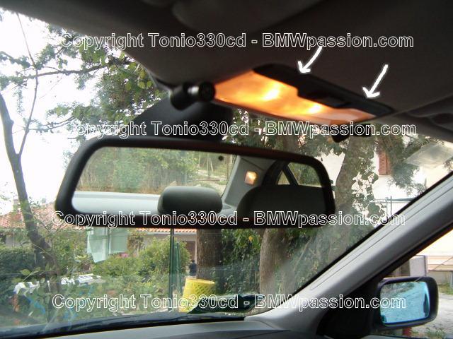

    A questo punto staccate il vecchio specchietto ruotando il perno verso sinistra, montate quello nuovo e aprite la plafoniera facendo leva con un cacciavite nei punti evidenziati nella foto:

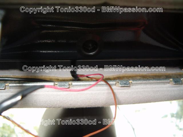

    A plafoniera aperta dobbiamo individuare quali sono i due cavi che alimentano i led, nel mio caso sono i due più a destra, ma controllate seguendo i filamenti per vedere dove vanno.
    A questo punto si deve spellare leggermente i due fili per agganciarci i due che vanno allo specchietto, poi risigillare tutto con termorestringente o semplice nastro isolante. Prima di questo è necessario allungare i fili dello specchietto perchè altrimenti non arrivano. Questo è il risultato:

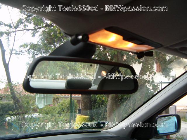

    Una volta fatto ciò consiglio di bloccare i due nuovi fili agli altri per evitare che vadano troppo a giro. Richiudere tutto e questo è il risultato:
    Se avevate preso uno specchietto senza spinotto avrete un rivestimento del perno di sostegno molto piccolo e quindi avrete finito il lavoro, se invece avevate uno specchietto con la predisposizione per le altre funzioni il rivestimento sarà molto più grande e quindi dall'esterno si vedrà il contenuto dello scatolotto che vedete dietro lo specchio nello foto sopra. Questo perchè lo specchio è progettato per le auto con il sensore pioggia che consiste in una pellicola ascurata applicata proprio nel punto dove va lo specchio e che quindi copre l'interno, io per risolvere il problema ho ritagliato a misura un pezzo di plastica piana per fare un tappo e questo è il risultato:
