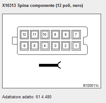

    Sui 4 spigoli del connettore della centralina c'è indicato il numero del pin più vicino, cioè trovi scritto 1, 6, 7, 12. Questo ti permette di individuare correttamente tutti e 12 i pin. Occhio che quei 4 numeretti sono scritti mooolto piccoli, per cui per riuscire a vederli devi illuminare con una buona luce il connettore. In bocca al lupo.

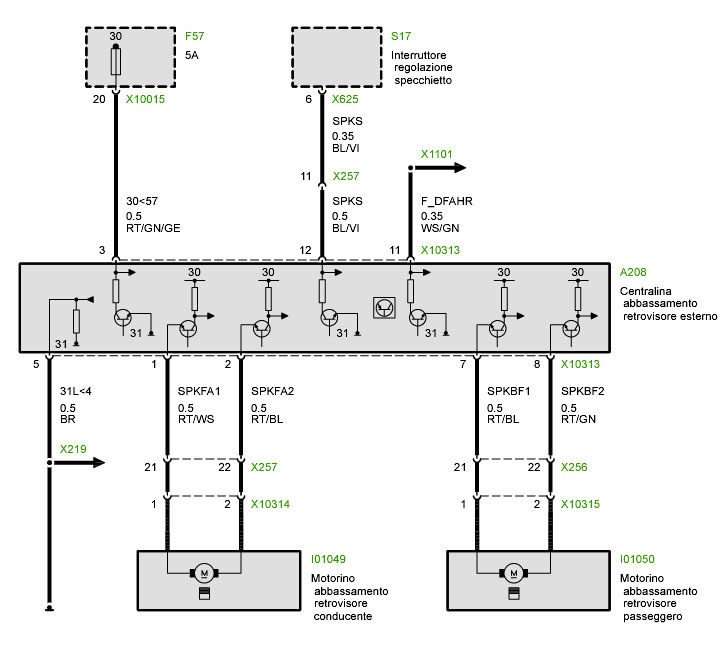

    Dallo schema elettrico (primo post a pagina 1 di questo thread) si vede che i due fili del motorino per la richiusura dello specchio sinistro vanno collegati ai pin 1 e 2 della centralina, mentre i due fili omologhi dello specchietto destro vanno collegati ai pin 7 e 8. In entrambi gli specchietti la coppia di fili consta di un filo bianco (che termina al pin 1 del proprio spinotto) e di uno giallo (che termina al pin 2). Nello schema di cui sopra non è chiaro se i due bianchi vanno collegati ai pin 1 e 7 della centralina e i due gialli ai pin 2 e 8 o se i bianchi vanno al 2 e all'8 e i gialli all'1 e al 7. Qualcuno conosce l'ordine preciso? Non credo che sia la stessa cosa collegarli in un modo o nell'altro.
    @Smercki: tu a suo tempo come li collegasti?

    Per farli passare nello spinottone è più facile a farlo che a dirlo, essendo gomma lo comprimi in modo da abbreviare la strada che deve fare il filo e con 10 cm di sonda da elettricista (o cavo abbastanza rigido) passa senza problema. Lo smonti con una chiave a "pipetta" da 8. i connettori da inserire sono 61130005198 per il maschio e 61130005201 per la femmina. Per inserirli ricorda di togliere tutte le plastichette che avvolgono il connettore altrimenti non entrano.
    Per me resta il mistero da risolvere che ancora non mi funzionano.... e scommetterei che è un problema di ordine dei pin.... dato che tutto è collegato e verificato con tester.... boh!
    Se volessi testare la cosa senza smontare la macchina ogni volta..... collego la centralina ad una batteria da 12V pin 3 e pin 5 collego un tester al pin 1 e 2 oppure 7 e 8 e se porto un'altra massa al pin 12 teoricamente il tester dovrebbe segnare 12v o comunque della tensione.... dico bene o devo darmi all'ippica? e se fosse bruciata la centralina... come me ne accorgerei???
    Ho trovato questo schema pin di collegamento alla centralina nel wds on line ma anche questo non da risultato.
    Se può servire il pin 11 (che riguarda il sensore giri della ruota) va collegato al pin 8 della centralina dde. Secondo quanto indicato lo si può intercettare nel fascio di cavi a destra del piantone sterzo, dovrebbe essere bianco/verde .... per sicurezza consiglio di verificare il colore del pin 8 nel connettore della centralina (non lo posso ovviamente ancora testare ne confermare finchè comunque non riesco a farli ribaltare).

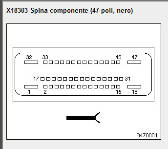

    e qui sotto ecco lo schema completo con tutti i pin di ogni connettore (portiere comprese). Nell'immagine si parla di "abbassamento" specchio, si tratta di un errore di traduzione.

    Il segnale giri ruota non è indispensabile collegarlo in quanto serve solo a disabilitare la chiusura appena si super i 30 km/h
    cmq sulla e46 il filo da prendere in considerazione è collegato al pin.8 del connettore del tachimetro ed è di colore bianco/nero
    per il discorso che non ti funzionano hai provato a dare direttamente 12v ai motorini degli specchietti, li dai in un senso, se non si muovono inverti la polarità, una volta chiusi inverti nuovamente la polarità e si dovrebbero aprire, accurato che i motorini degli specchi funzionano ricerca il problema nella centralina e nel pulsante che deve dare la massa per azionare la centralina
