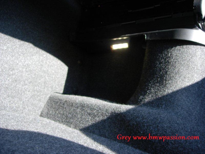

    Passiamo ora al collegamento del Vano centrale tra i sedili.
    Tiriamo avanti il sedile passeggero e togliamo il portaoggetti posteriore ad incastro, prendendolo dalla parte alta e dando uno strattone per sfilarlo,
    Liberato lo spazio, effettuiamo un foro(cerchio verde) per far uscire 2 cavi dal vano centrale.
    Prepariamo una strip da 3 Led bianchi per il vano piedi con un 10 cm di cavi collegati, che dovremo far uscire dal foro effettuato.
    Posizioniamo la strip con il suo adesivo nell'angolo sinistro con i cavi rivolti verso il basso, che faremo uscire dal foro

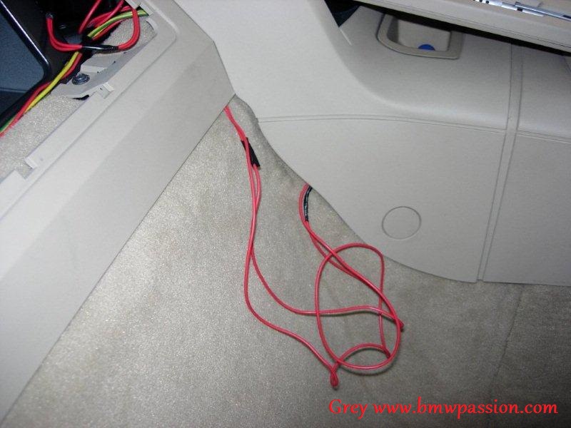

    Portiamo 2 cavi dal vano centrale al nostro cavo principale sotto il cruscotto, passando a lato del tunnel centrale. Andranno collegati al positivo (cavo rosso) e al negativo (cavo nero).

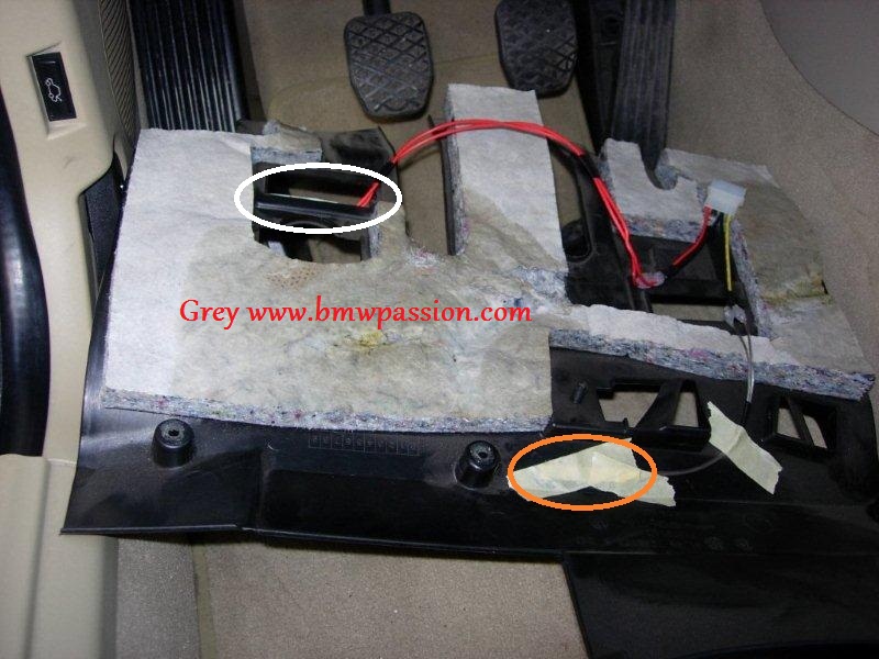

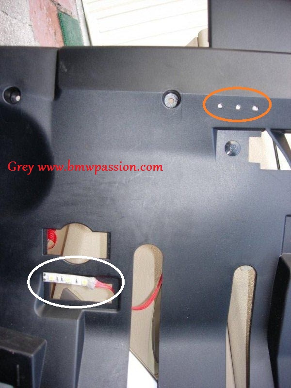

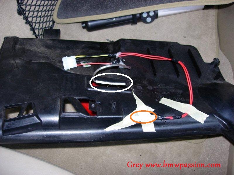

    Togliamo ora le coperture dei vano piedi dove andremo a posizionare i LED, con connettore per il montaggio plug&play:
    Per i Led bianchi(cerchio bianco) ho utilizzato l'adesivo che hanno dietro e li ho posizionati dove andrebbero le plafoniere di serie. Per i Led Ambra invece, ho effettuato 3 fori in corrispondenza di ciascun led, e li ho posizionati e incollati all'interno del piano di plastica nero, in modo di avere una luce meno dispersiva. Inoltre cosa IMPORTANTE, i fori di questi ultimi non li ho fatti perpendicolari a tappetini bensì con un angolo di circa 45° sfruttando le pieghe della plastica nera. Ho cercato di far puntare la luce all'interno del vano piedi.
    Vista da sopra del coperchio di plastica dove notiamo il connettore plug&play per un rapido collegamento/scollegamento.
    Ora passiamo a quello lato guida visto da sotto.
    Lato guida visto da sopra:

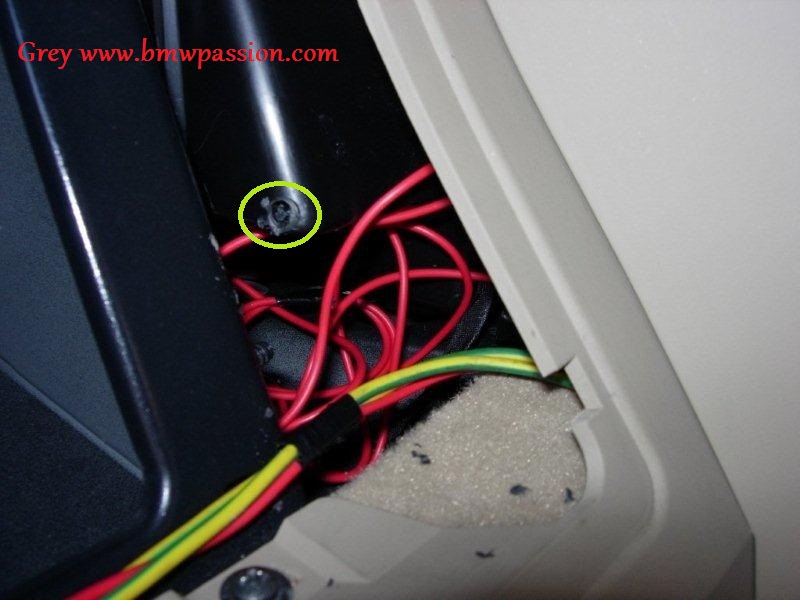

    Ora ci manca l'alimentazione dei Led bianchi (positivo rosso) che dobbiamo collegare alla luce di cortesia. Nella mia Z purtroppo non ci sono le predisposizioni per i Led piedi e non sono nemmeno riuscito a trovare il cavetto della luce di cortesia dietro i fusibili, così sono andato a prendere il positivo direttamente alla plafoniera centrale.
    Con una piccola molla da elettricista, ci aiutiamo per far passare il cavo.
    Alzata la guarnizione passiamo dietro al cruscotto per scendere al vano piedi.
    Ecco il cavo in entrata e uscita indicato dalle frecce.
    La parte in uscita lato pedaliera, dovrà essere collegato al positivo rosso del nostro cablaggio principale.

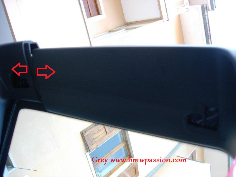

    Spostiamo il profilo del parabrezza senza rimuoverlo del tutto per poter salire col cavo. Per farlo è sufficiente togliere l'aletta parasole(2 viti a stella), poi il profilo è ad incastro.
    Cerchiamo di separare il profilo dall'altro tirando come indicato dalle frecce
    Ora spingiamolo come indicato dalle frecce per disimpegnarlo meglio e poter passare tranquillamente il filo

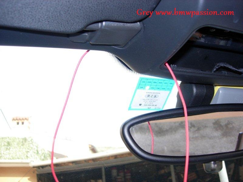

    Ora passiamo il cavo nella parte superiore per farlo uscire dalla plafoniera che nel frattempo deve essere rimossa.
    Nella parte superiore, dove ci sono gli agganci della capote ci sono 2 canali per poter passare il filo, consiglio di prendere quello esterno verso il parabrezza per tenerci lontani dall'aggancio della capote.
    Non avendo dei rubacorrente, ho sfruttato dei PIN liberi per andare a prendere il positivo (cavo rosso). Ho fatto un "ponte" per portare il positivo plafoniea ad un PIN
    A questo punto sfruttiamo il PIN libero per andarci a prendere il positivo dalla plafoniera sfruttando lo spinotto di serie.

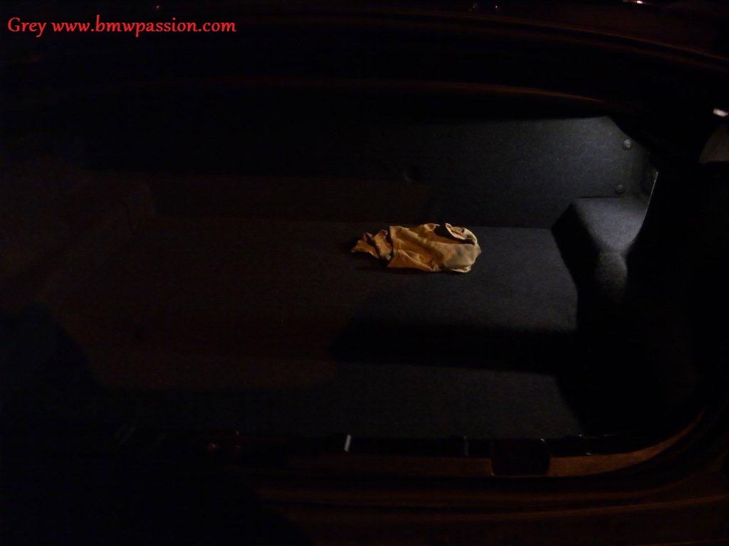

    PASSIAMO ALLA LUCE BAULE

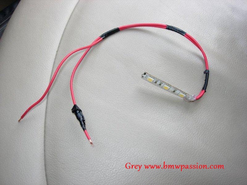

    Prepariamo un'altra strip con un pezzo di cavo:
    Alziamo il rivestimento baule per salire con 2 cavi dietro l'ammortizzatore, mentre l'altro capo del cavo andrà alla luce baule.
    Ci colleghiamo in parallelo alla luce baule originale nella plafoniera
    Posizioniamo la Strip con l'adesivo sotto al meccanismo per aumentare il volume del baule e colleghiamola al cavo che abbiam fatto passare sotto il rivestimento.

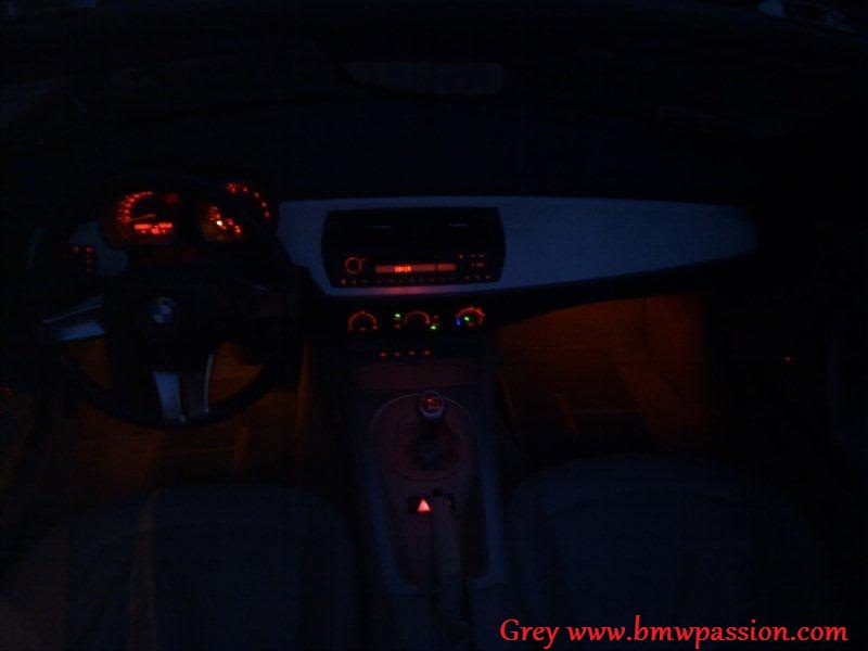

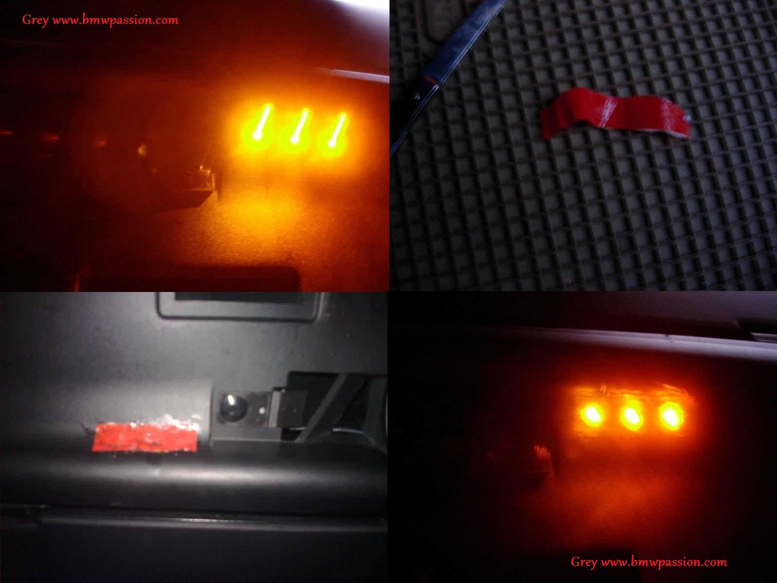

    Ad una prima prova, con sorpresa i Led ambra, fanno un po' troppa luce ed il colore è piuttosto giallastro.
    Ho trovato un pezzo di nylon rosso, tipo borsa della spesa che ho ritagliato e incollato sopra i fori per filtrare la luce. In questo modo sono riuscito ad ottenere una luce più ambrata e meno intensa, la soluzione è abbastanza rustica, ma si è rivelata efficace.
    Ora il risultato è questo:

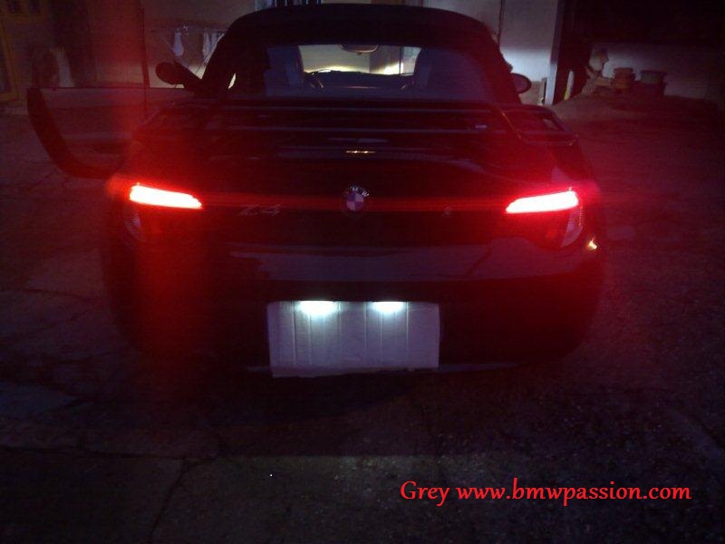

    PASSIAMO AI LED TARGA
    Qui ho utilizzato un ottimo suggerimento dell'utente " muse " che ringrazio ancora. Ho preso dei LED T10 con 2 SMD nella colorazione 5000K che danno un risultato più luminoso degli originali BMW e una colorazione uguale e non bluastra.
    Il risultato è perfetto ed elegante:

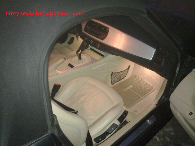

    ORA VEDIAMO IL RISULTATO FINALE DEL MIO LAVORO PACK LUCI
    Spero vi sia piaciuto...............

    grazie..... esatto... la luce bianca con l'apertura delle porte, la luce ambra funzionano con le luci accese, quindi si accendonocombinate a quelle del cruscotto e quelle centrali.....
