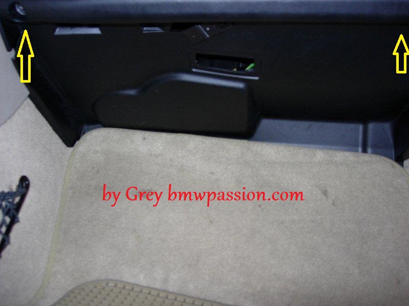

    Smontiamo per primo il vano piedi passeggero, togliendo le 2 viti a croce:

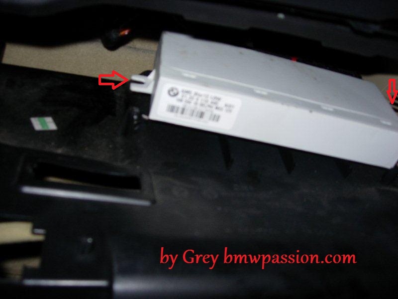

    Togliamo le 2 viti dell'8 per rimuovere la centralina bianca dalla base vano piedi, e sganciamone dietro tutti e 3 i connettori:
    Il connettore centrale, quello che ha più fili, va sfilato dalla guscio esterno che lo incastra alla centralina premendo sui due pernetti alle estremità. Tolto dal guscio ci troveremo un connettore due file di fili, che a sua volta va separato dall'altra metà sfilondoli da una specie di cordone a slitta che li tiene uniti; avremo così le 2 metà separate.. la grigia a destra e la nera a sinistra.

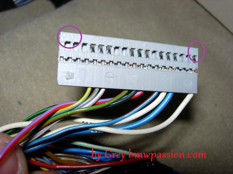

    Le istruzioni sono ben dettagliate e schematizzate, indicano numero e colore del filo che troveremo e con quale colore della centralina deve collegarsi.
    Esempio: PIN 47, colore BMW rosso-viola, con il rosso della centralina.
    Gli spinotti inoltre danno un aiuto(cerchiato), indicano n° pin di inizio e di fine di quella serie.
    i primi 4 fili quelli più corti vanno collegati dunque allo spinotto della centralina bianca con i rubacorrente in dotazione.
