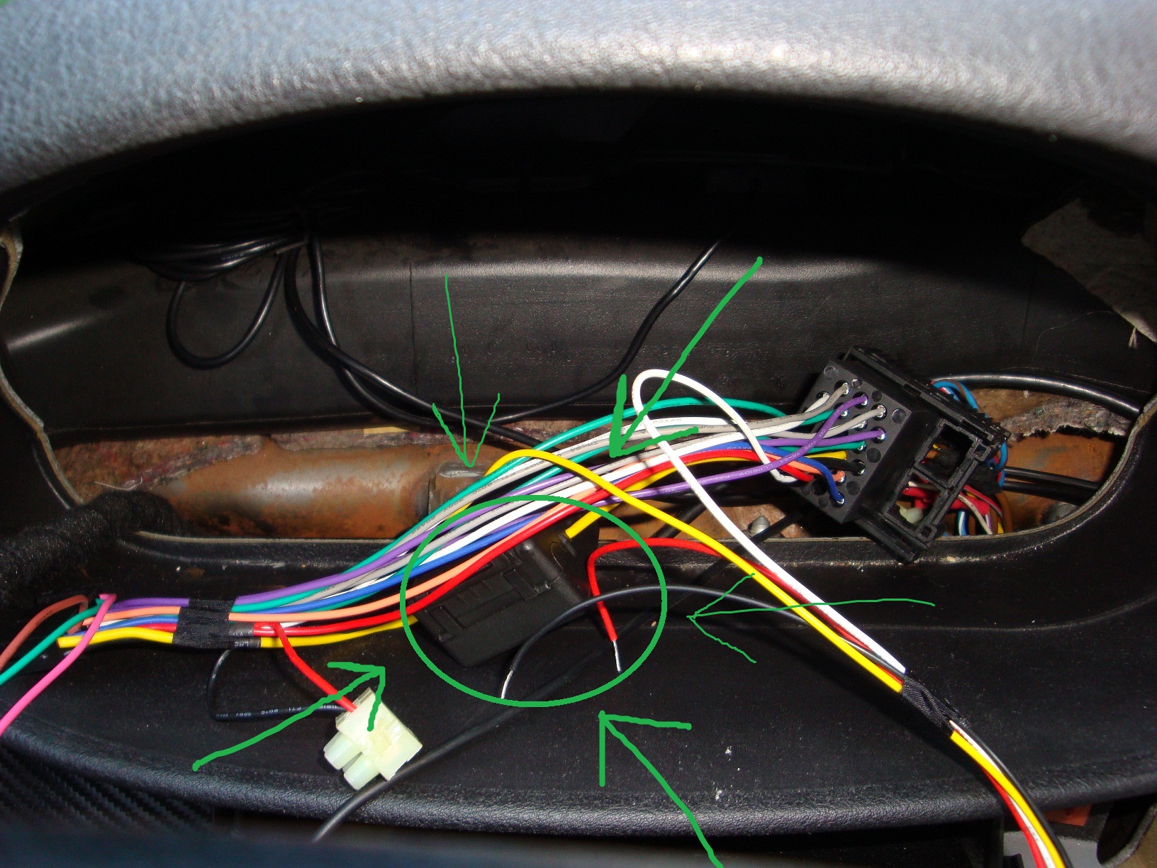

    controlla tutti i fusibili, sia della radio che della macchina...

    dici la foto con il collegamento del filo con la scritta PARKING???

    si quella e anche questa:

    grazie .....che mi aiuti!!mi serve almeno capire che non sia grave!!!....speriamo sia un fusibile,ora vedo dietro alla radio ce n'è uno e poi gli altri nel vano passeggero!!!ora vedo

    perfetto non avevo acchiappato proprio questo passaggio...ora ho capito!!](*,)](*,)](*,)
    ma tu hai allungato i fili rosso e nero delle antenne?

    Allora ho controllato i fusibili 7 e 41, il fusibile n° 7 ha il collegamento in metallo in mezzo interrotto volevo sapere
    1)mi confermate che è questo il tipo di rottura del fusibile(non è bruciato)
    2)il cambio dei fusibili basta farlo a macchina spenta o devo staccare la batteria
    3)il fusibile da 5 ampere deve essere adatto per bmw e46 o va bene uno di un'altra auto sempre da 5.
    scusate la difficoltà](*,)](*,)](*,)](*,)](*,)

    se non arrivano, li allunghi senza nessun problema...

    1- si , questo è il tipo di rottura del fusibile... di conseguenza il fusibile è "bruciato", va sostituito...
    2- si, il cambio va fatto a macchina spenta e chiave DISINSERITA, fuori dal quadro....
    3- sono fusibili universali e comunissimi, non sono assolutamente specifici per bmw, li trovi anche al supermercato...:wink::wink:

    2 basta la macchina spenta senza staccare la batteria
    3 vanno bene tt i fusibili purkè mantieni sempre il suo amperaggio...es. 5ampere..un altro da 5 ampere...
    ma quando giri le chiavi s accendono le lucine della radio ke c sn vicino al lettore cd??c sn 2 led arancioni.......se s accendono nn è problema d fusibili...
    se hai controllato i fusibili..sn tt integri e nn da segni d vita...sul connettore della radio cè una scatoletta nera ke c sn 2 fili uno giallo e uno nero...apri quella scatoletta...l cè un'altro fusibile...può darsi ke s è spostato e quindi nn accende oppure s è bruciato xkè hai messo qualcosa in corto....prova

    dopo una fatica bestiale e un po di spavento ho risolto...finalmente posso provare la dynavin!!!GRAZIE A TOLLO 74 e grazie a tutti per l'aiuto!!!
