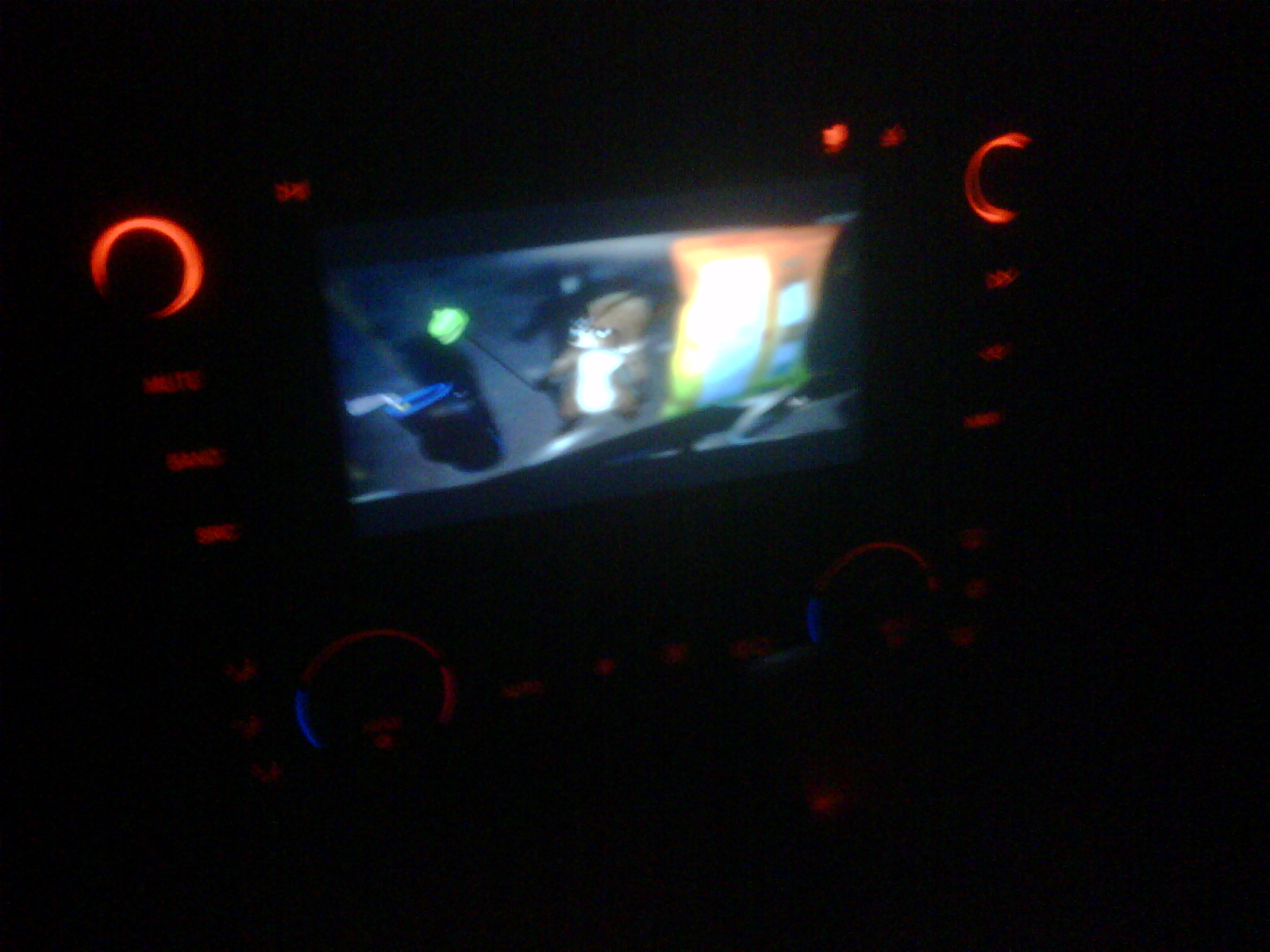

    A chi potesse interessare il discorso del cavo video che non passa nel canotto dei cavi la soluzione più economica, veloce e comunque efficace è questa:
    Andate dalla nonna, staccate il video registratore che nel 2011 non serve a una cippa e recuperate il cavo tricomposito (se non volete rompere alla nonna va bene quello della play o xbox sostituito da hdmi:mrgreen::mrgreen::mrgreen::mrgreen::mrgreen:)
    Tagliate il cavo della dyn all'altezza spinotto e fatelo passare nel canotto... Dall'altra parte usate lo spezzone di cui sopra...
    Spellate i cavi dalle due estremità in misura abbondante ma con attenzione.. Dopo la guaina nera c'è un primo isolamento, poi una guaina trasparente con interno rame..
    spellate la trasparente e unite il rame da entrambe le estremità, nastrate poi unite le due estremità del cavo esterno.. Nastrate queste ultime e poi nastrate tutto..
    Non sarà bellissimo ma funziona, e poi chi lo vede nel bagagliaio????:mrgreen::mrgreen::mrgreen::mrgreen::mrgreen:
