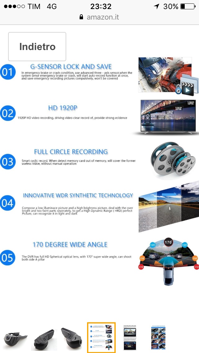

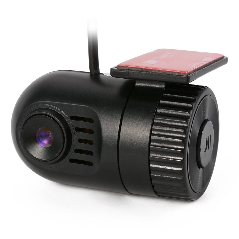

    volevo installare una camera simile a quella di Giustyle sulla mia serie3 F30 senza spenderci troppo (mi servirebbe solo per le riprese in movimento) .
    Avrei trovato questa che sembra molto simile a quella del thread
    https://www.amazon.it/dp/B01HO24KPM/ref=wl_it_dp_o_pC_nS_ttl?_encoding=UTF8&colid=HK6Z3JS6ZWAI&coliid=I13LN52JWE7OKH&psc=1
    Solo che guardando la macchina mi è venuto un dubbio: sotto lo specchietto c'è già un apparecchio come riportato dalle fotto sotto (penso sia un sensore fari, scusate l'ignoranza..) ; in questo caso questa tipologia di dash camera non saprei dove si andrebbe a collocare
    Qualcuno saprebbe consigliarmi?
    grazie

    Quello è l'assistente autoabbaglianti.. avendolo secondo me non puoi montarla

    Cosa sarebbe il gravity sensor? In caso di urto da ferma registra?
  7. MB7
    MB7
    21.426
    1.177
    23 Marzo 2010
    8.529.301
    Si esatto, per quel prezzo fa il suo dovere ;) /emoticons/wink@2x.png 2x" width="20" height="20" />

    Non è detto Davide , il sensore G serve per rilevare urti e scossoni, ad esempio sulla mia ,se durante la marcia prendi un avvallamento in maniera decisa , salva l'evento come "incidente" in una partizione della memoria sd (e nel mio caso anche in memoria dentro la cam) sulla quale non viene sovrascritto, o per lo meno non viene sovrascritto in tempi brevi. Ciò per mettere al sicuro clips ritenuti importanti dal sistema . Normalmente questa sensibilità è regolabile.

    Si mi sa che hai proprio ragione [MENTION=63078]ilGuru77[/MENTION] anche da quello che c ê scritto sembrerebbe sia cosi

    No no null'altro.
    Se vuoi collegarla alla scatola fusibili ti serve il rubacorrente per il fusibile sotto chiave come questo

    Io l'ho attaccata li prendendo la corrente dal fusibile dell'accendisigari per averla accesa solo a macchina avviata e sotto chiave.
    Attaccandola a una 12v diversa la telecamera resta accesa a motore spento e ti scarica la batteria

    Ottimo ! Comunque su alcune dash cam ho visto nn serve il rubacorrente, è gia incluso nel cavo che forniscono
