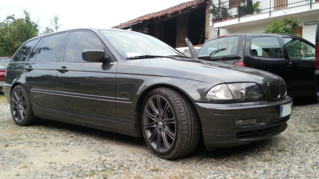

    [Reportage] Installazione comandi al volante per E46
    Ottimo lavoro Marco ! è bella BMW !
