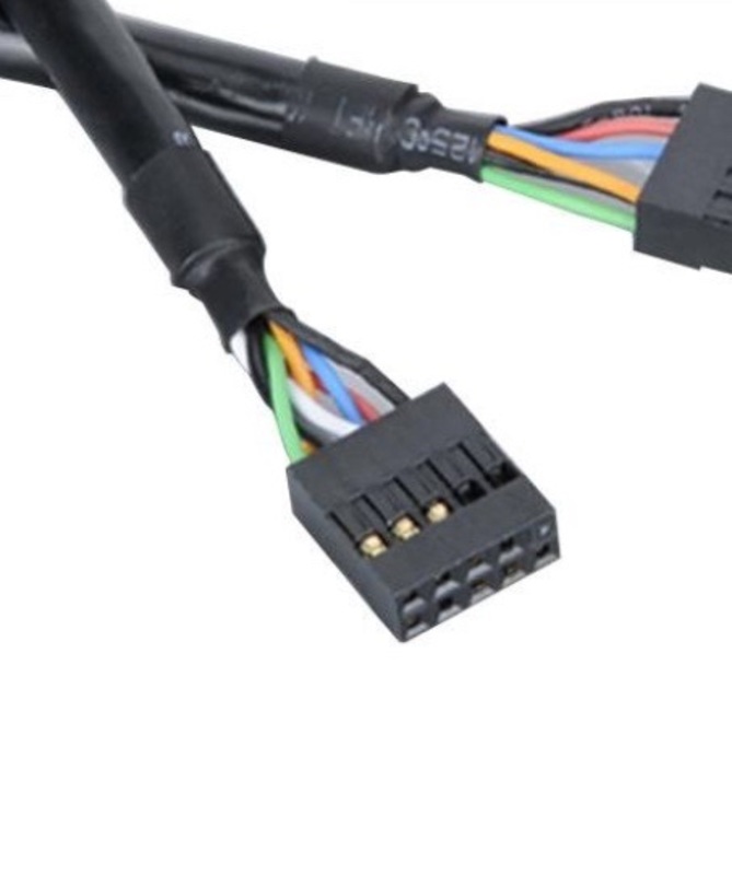

  18. Grazbazz
    8.061
    642
    18 Agosto 2011
    80.090.533
    Ecco la foto del connettore di cui ti avevo parlato.
    Se conosci qualcuno che lavora in un centro di assistenza per pc di sicuro ne ha da vendere.
    I fastom sono compatibili sia con il connettore verde dietro al volante, sia con quello sulla dde.
    hosting immaginiIl connettore (con semplici modifiche) va inoltre bene sia per creare una presa aux per la radio originale, sia per collegare lo specchio retrovisore fotocromatico.
  19. Fabiuz
    Fabiuz Collaudatore
    492
    30 Luglio 2014
    756
    Bmw 320D
    [Reportage] Installazione comandi al volante per E46
    Si ok ma hai fatto in po di confusione pure tu è?? Quelli sono cavi si USB ma per aggiungere porte ad una scheda madre pc oltre a quelle onboard. Per cui con l audio non c'entrano nulla.

  20. Grazbazz
    8.061
    642
    18 Agosto 2011
    80.090.533
    Non sono uno smanettone dei pc, o per lo meno non più da diversi anni.
    Comunque non sono un'enciclopedia vivente, anzi, sono solo un povero ignorante che mette a disposizione le proprie esperienze vissute.
    Quindi non saprei, un mio amico tecnico me ne ha regalati un po' qualche tempo fa chiamandoli così.
    Però l'immagine pubblicata l'ho trovata proprio scrivendo su google immagini le parole "pc audio USB".
