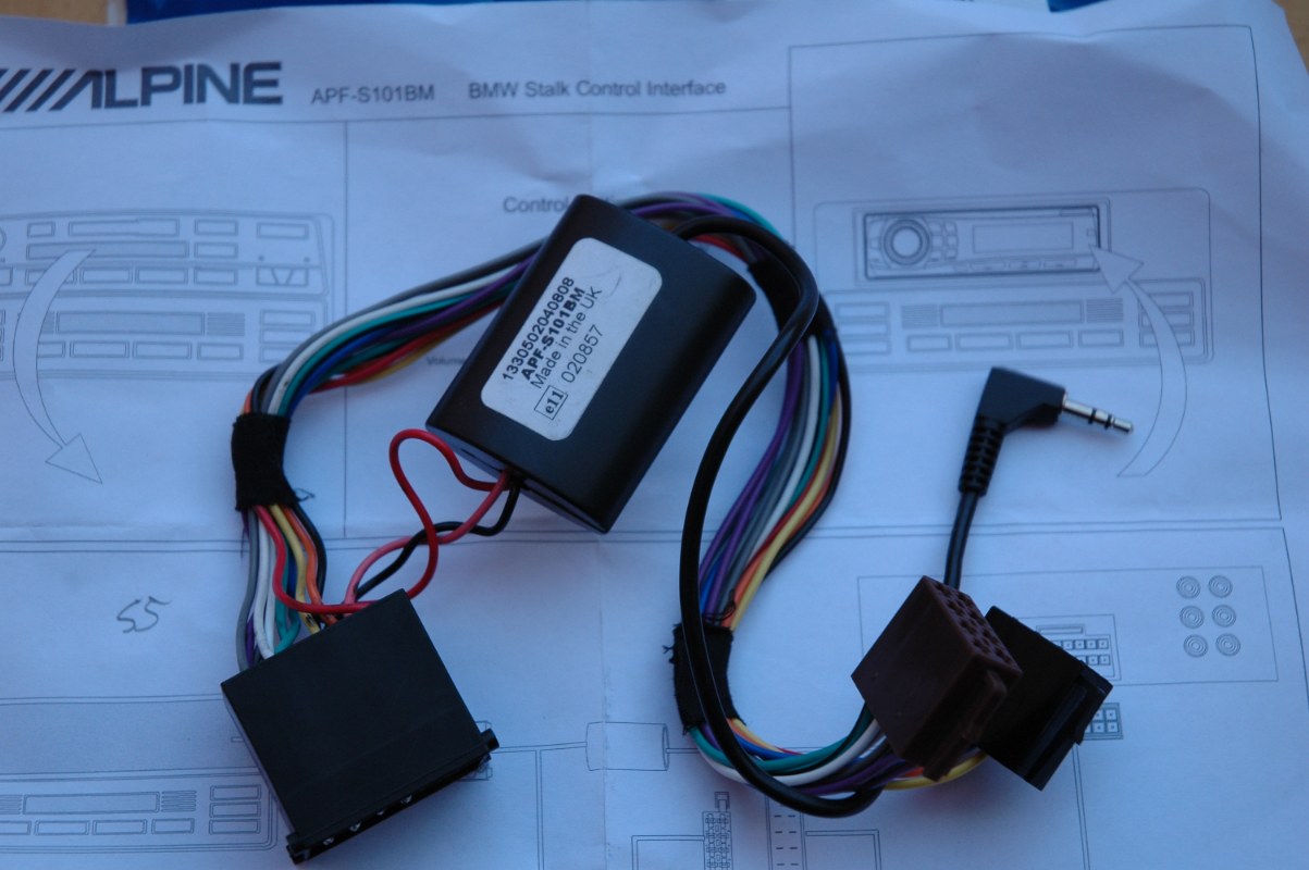

    eccomi con la scimmia perchè non mi funzionano i comandi della radio al volante!!!....solo che sta cippia di connettore non si trova online :( /emoticons/sad@2x.png 2x" width="20" height="20" />
