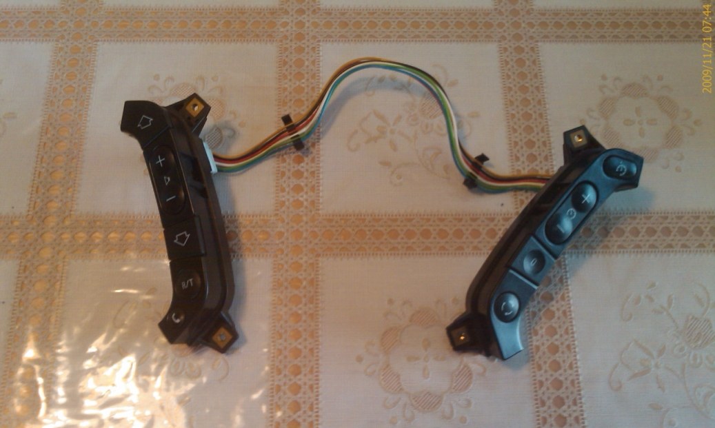

    Sono preoccupato del fatto che possano creare qualche danno.
    Tu mi consigli comunque di provare?

    Spero che la Maurinax Rulez sia sempre valida, perchè i comandi che ho preso hanno anche i comandi vocali e il ricircolo.
    Eccone una foto:

    Esteticamente sono identici ai miei.

    Ho notato un unica differenza rispetto alla tua foto: sul cruise a te c'è il tasto I/0 mentre sul mio c'è solo 0. Speriamo bene.
    Intanto working in progress.:biggrin:
    Che fatica reperire i cavetti audio visto che adesso nei nuovi lettori cd-rom non si usano più (almeno stando a quello che mi hanno detto).

    Sarebbe bello vedere se i miei hanno lo stesso codice dei tuoi, devo vedere bene le foto in hires.

    Purtroppo per me non fungono.:verysad
    Me ne sono accorto dal fatto che appena ho girato la chiave nel quadro sul primo scatto (prima di avviare il motore) è comparsa sull'autoradio la scritta DISABLED. Ho provato ad accendere la macchina e a provare ad accendere l'autoradio ma niente non si accende nemmeno lei e i comandi non fungono.
    Spero che il venditore li riaccetta visto che ora ha messo in vendita anche quelli per E46 che dovrebbero funzionare allo stesso prezzo. Gli propongo di pagare io le spese di spedizione speriamo che accetti.:sad:
    Vabbhè pazienza che dire almeno mi sono fatto già tutti i collegamenti per quando troverò quelli giusti.:cry2
