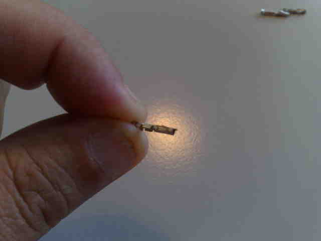

    Misure
    potreste postare le misure di un faston che entra nei connettori sia della DDE che in quello verde?
    Sto impazzendo a trovarne uno.
    Grazie.

    Ce l'ho fatta!!!
    Come suggerito da Etna,oggi mi sono recato dal mio amico aggiusta computer e mi sono fatto dare il cavetto descritto da Etna (costo 0 Euro... gli amici,eh:wink:),sono corso a casa e con mio grande stupore:eek: il faston entrava,più o meno... mi sono aiutato con una pinza per spingerlo giù e via,il cruise funziona!!!=D> Non ho avto modo di provarlo bene perchè oggi qui c'era un traffico della madonna:-k... Sta sera ci riprovo!
    Grazie mille ad Etna per i suoi preziosissimi consigli e a tutti gli altri per avermi aiutato e consigliato come fare!!! Grazie ancora!!! =D>=D>=D>
