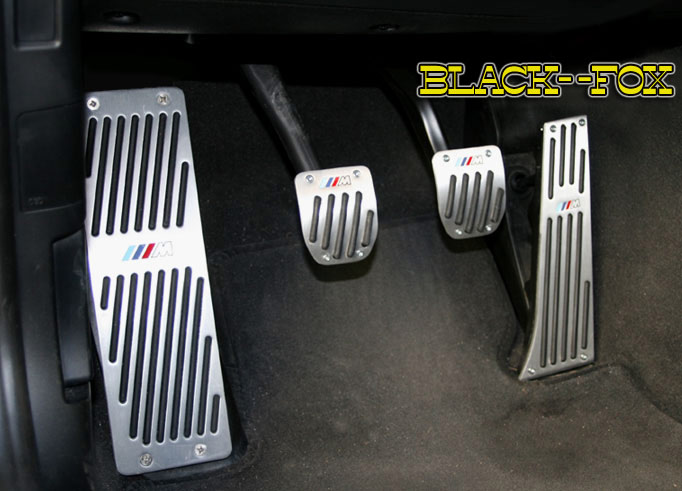

    Ragazzi come letto e riletto in vari e svariati post sono arrivato alla conclusione che se non si possiede l'acceleratore elettronico il cruise control non è attivabile pur comperando i comandi al volante aftermarket. la mia domanda è la seguente..
    non è che mi potreste far vedere (foto..) questo "benedetto" acceleratore elettronico!? non vorrei che ho visto in maniera errata e sto vendendo i comandi al volante inutilmente dato che il cruise control è 1cosa che mi ha sempre affascinato!!..
    ATTENDO NEWS. GRAZIE..](*,)](*,)
    p.s. la mia auto è 320 ci del 1999 e46!

    Per toglierti ogni dubbio eccoti alcune foto relative al pedale elettronico:
    Per finire, anche in sezione:
    questo è di una Z4 M ma è molto simile al nostro

    bhè a questo punto mi è passata la voglia:D ](*,)](*,)
    p.s. ho letto che esistono 320ci pre -rest con acceleratore elettronico che una volta che hanno montato in aftermarket i comandi al volante..il tutto ha funzionato..non mi resta che controllare x scrupolo questo "benedetto" acceleratore elettronico! ...
    grazie cme sempre..Peppe!;)
