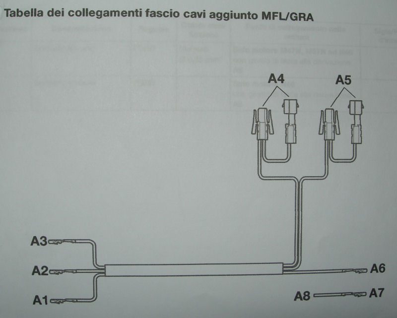

    Appena posso scannerizzo la guida con il cablaggio originale :wink:

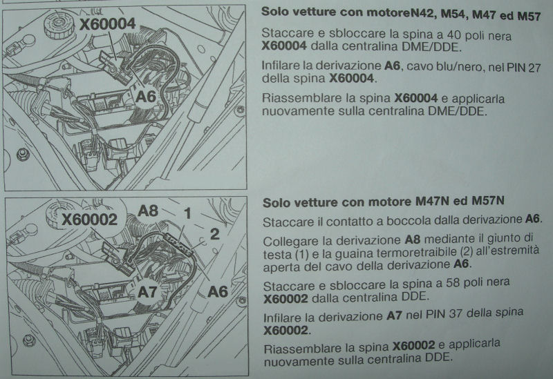

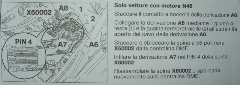

    Per coloro che volessero utilizzare il cablaggio originale BMW a corredo del kit di post montaggio, ecco la guida originale per i collegamenti:

    montato!!!
    và alla grande è bellissimo!!!
    Presto posterò le foto, il cavo alla centralina non l'ho passato proprio perchè sulla mia non funziona!!!(almeno cosi penso di aver capito)
    Mi basta il controllo della radio.
    Grande etna per il reportage ottimo,e un ringraziamento a Bolletta per l'ottimo prodotto(sembra nuovo)

    cavolo, se lo postavi qualche ora prima nn diventavo matto a capire che l'altro filo marrone andava giuntato a quello blu del cablaggio dato che lo spinotto non voleva saperne di entrare.....vabbè, sono partite solo una ventina di madonne e 40-50 porconi!!!! :redface: :redface: :redface:......dopo monto fisicamente i tasti che ieri non ho fatto in tempo (ho fatto il lavoro all'inverso diciamo)....
