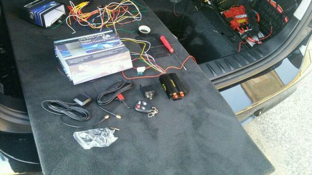

    Il GPS Tracker, nel mio caso è il modello TK103B (B è la versione con il telecomando) è’ un localizzatore GPS a basso costo (circa 30/40 euro su Amazon) , che unisce alla tecnologia GPS, quella del GSM.
    Il gestione del dispositivo si basa sull'utilizzo degli SMS (all'interno infatti è alloggiata una scheda SIM), sia per inviare i comandi che per ricevere le informazioni sulla posizione e controllare tutte le funzioni del localizzatore.
    Può essere utilizzato su qualsiasi mezzo, autovetture, motocicli, barche, ecc..
    Ecco come si presenta:

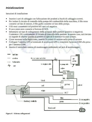

    Le funzione sopra descritte sono abilitate semplicemente collegando l'apparecchio al + e - della batteria, adesso invece andiamo a vedere cosa è possibile fare collegando giusto qualche cavo in più:

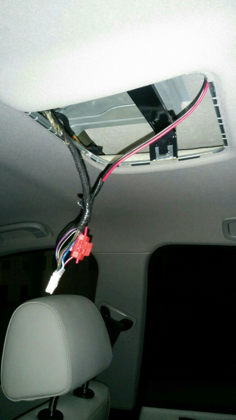

    - Allarme in caso di apertura sportello, il dispositivo andrà in allarme mandandovi un sms al vostro numero (possibilità anche di far suonare la sirena se collegata)
    In questo caso è necessario collegare il positivo di una lampada dell'abitacolo al dispositivo (vedi schema)

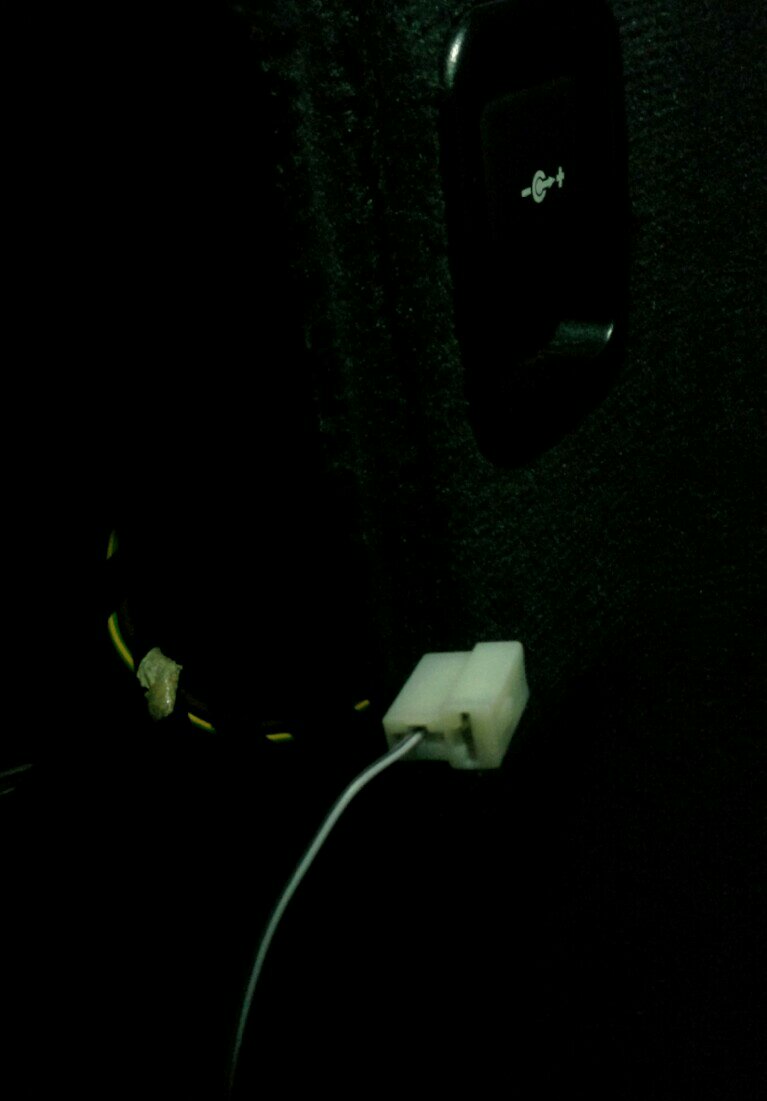

    - Allarme in caso di accensione macchina
    Prendete un qualsiasi positivo "sottochiave", ad esempio la presa accendisigari del bagagliaio, e collegatelo al dispositivo (vedi schema)
    - Possibilità di bloccare la pompa gasolio a distanza (vedi schema)
    Di seguito lo schema:

    Oggi ho collegato il positivo preso dalla accendisigari nel baule e collegato al filo bianco dell'antifurto:
    adesso, dopo aver attivato il tracking, appena provo ad accendere la macchina, in meno di 5 secondo mi arriva il messaggio sul tel ;) /emoticons/wink@2x.png 2x" width="20" height="20" />

    Prova apertura sportello completata :) /emoticons/smile@2x.png 2x" width="20" height="20" /> è bastato prendere il positivo dalla plafoniera farlo passare attraverso il cielo e scendere nel baule dove si trova il dispositivo:
    adesso appena si aprono le porte.. Tacc... sms :D /emoticons/biggrin@2x.png 2x" width="20" height="20" />
