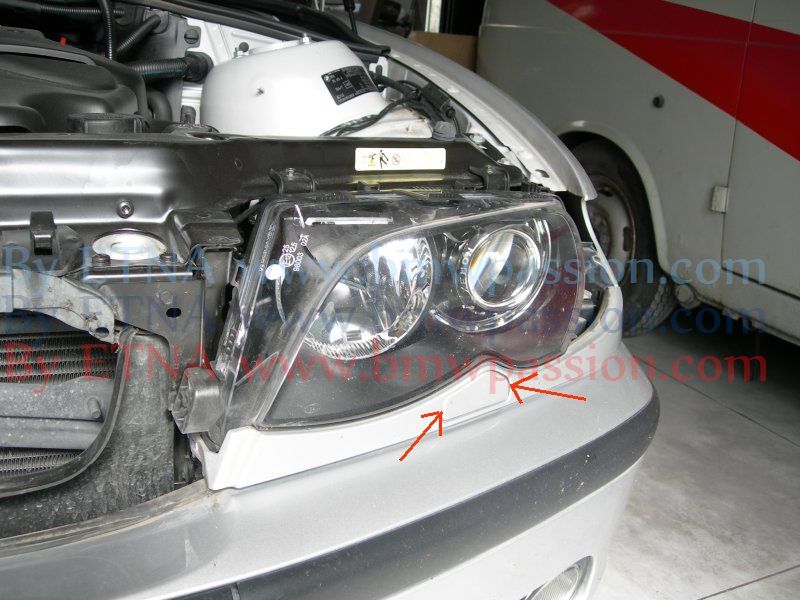

    La rogna più grande che ho incontrato è stata quella di smontare il sottofaro a causa del lavafari. (tutti quelli che hanno i bixenon di post montaggio quindi possono andare tranquilli :biggrin: )
    Allora, dopo aver smontato la freccia e la gomma nella parte superiore del faro, per togliere il sottofaro ho adottato questo metodo (l'unico che ha dato esito positivo) anche se secondo me si dovrebbe poter fare in modo più semplice ma non saprei quale:
    Rivestire la punta di due giravite piccoli a taglio con del nastro isolante:
    fare leva molto delicatamente in questi due punti per tirare fuori di un centimetro il blocco ugelli lavafari:
    tirarlo poi con le mani lentamente fino a fine corsa (sono circa 12- 13 cm) e continuare atenerlo in trazione perchè c'è la molla di richiamo.

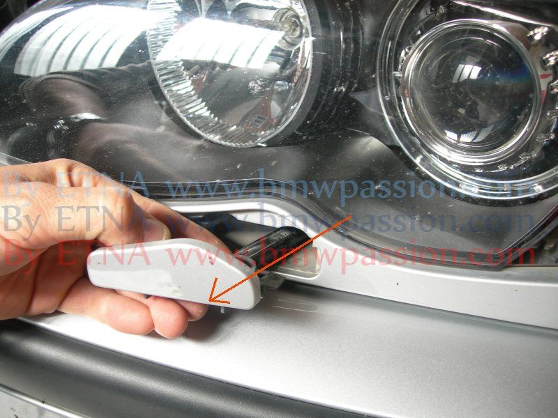

    Per facilitare il resto del lavoro ho preferito togliere il tappo ma è facoltativo. Per toglierlo, allargare leggermente le due linguette (una è quella indicata e l'altra si trova nel lato opposto) e contemporaneamente spingere il tappo verso l'alto per sfilarlo.

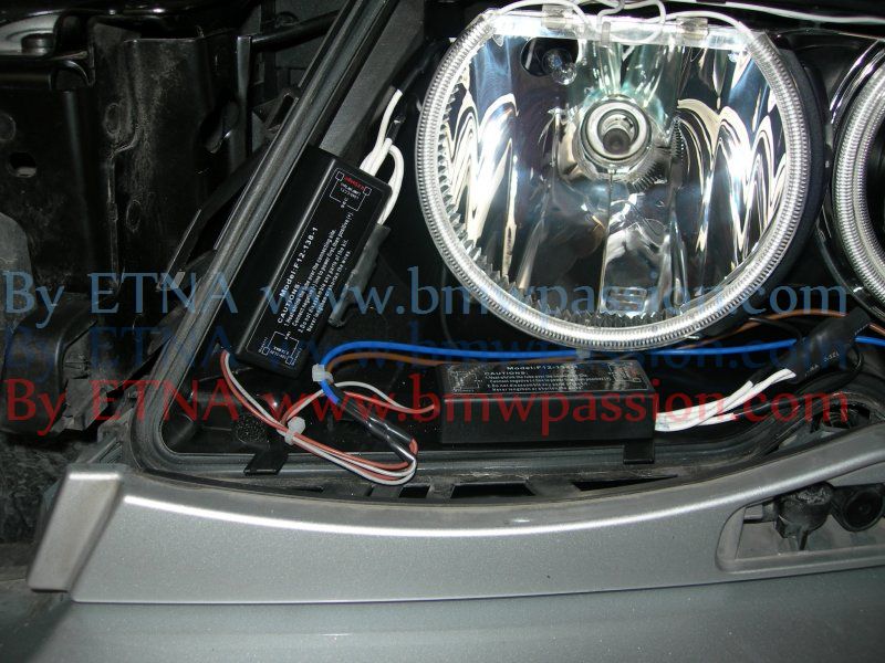

    Passiamo adesso al posizionamento dei ballast. Ho usato del biadesivo morbido (quello per fissare gli specchi):
    Io ho scelto di montare due centraline ma, come sapete, ne basterebbe anche una. Le posizioni che ho scelto sono queste:

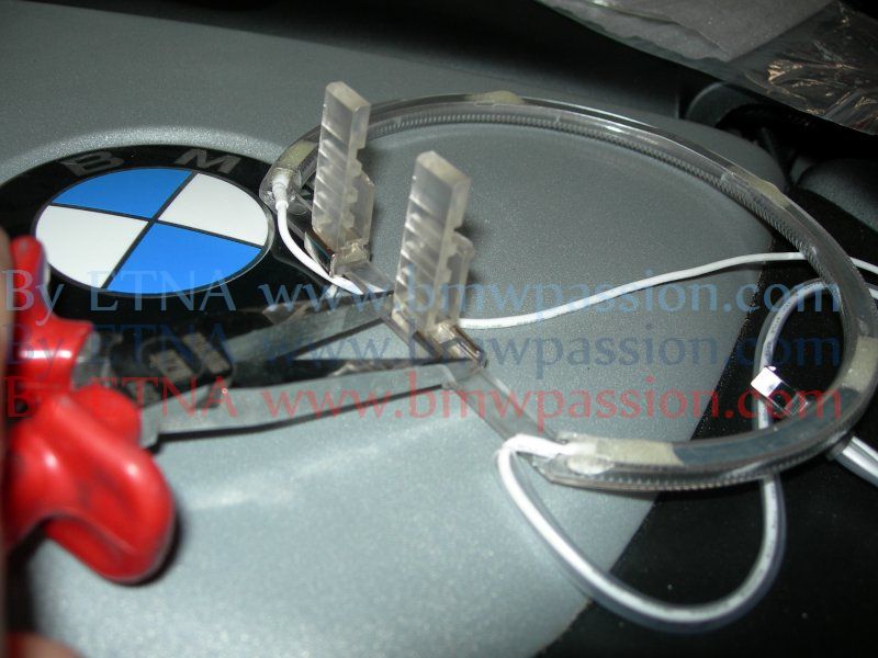

    Per il posizionamento dell'anello angel sul lenticolare bisogna tagliare una parte dei due gancetti in dotazione in quanto va a sbattere nel fondo della parte bassa:
    applicare i gancetti sull'angel usando una pinza:

    bella idea le centraline direttamente nel faro....ma nn si muovono poi?

    No. Non si muovono perchè le ho attaccate con il biadesivo morbido come puoi vedere nella settima foto del reportage. :wink:
