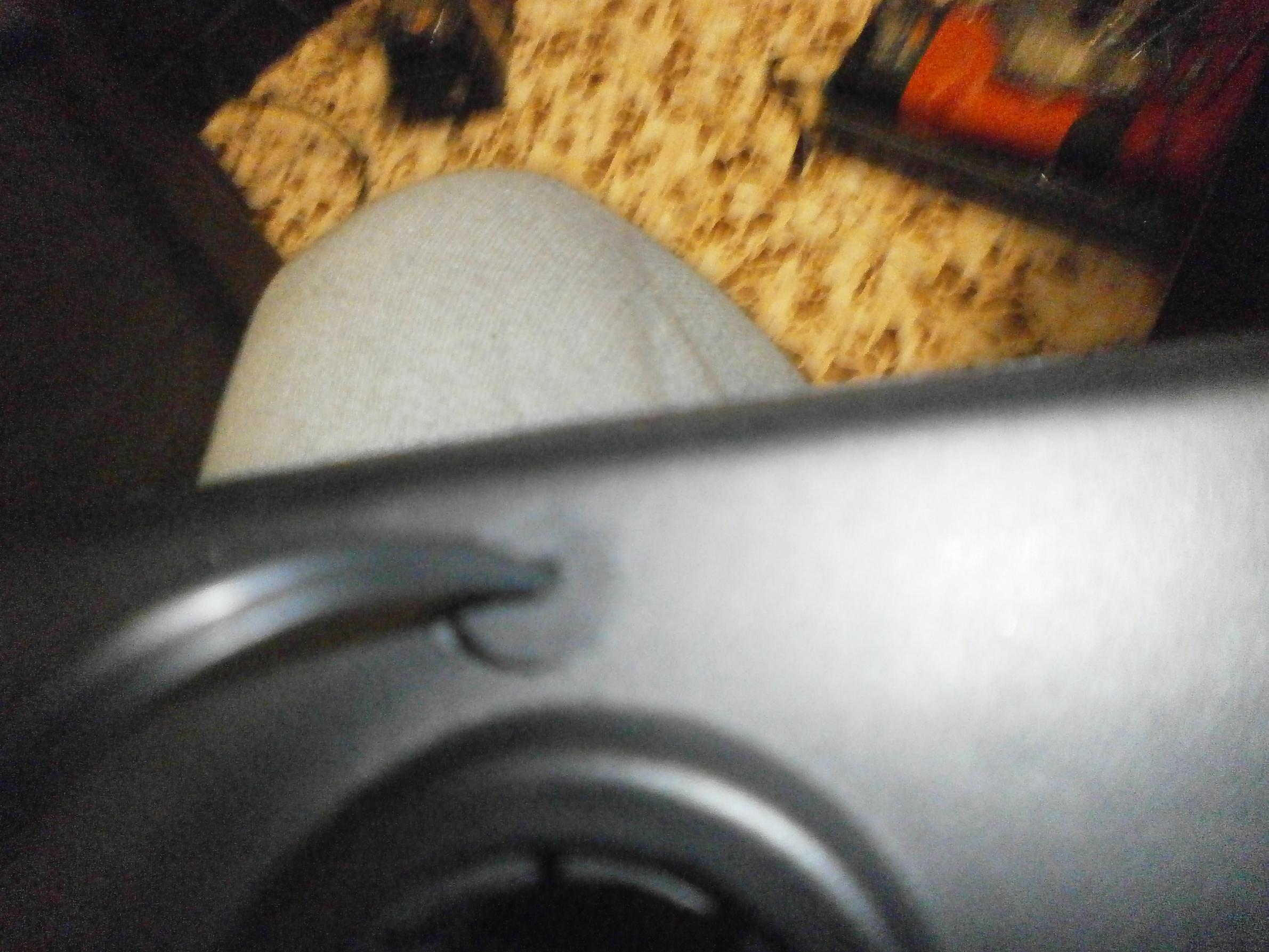

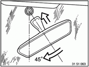

    ----staccare dal parabrezza tutto lo specchio col suo supporto,ruotandolo semplicemente come in figura,ed esso si toglierà senza fatica:

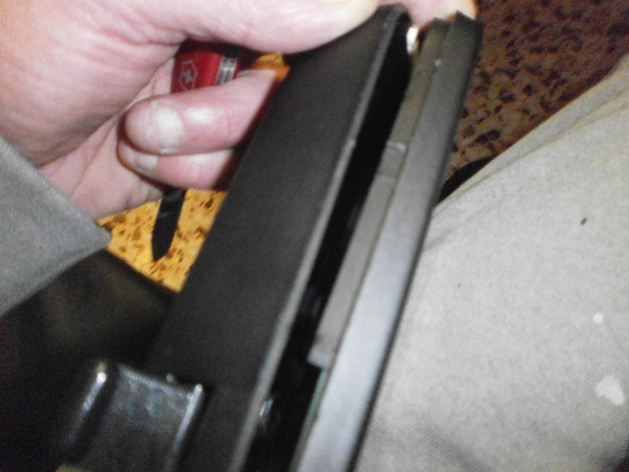

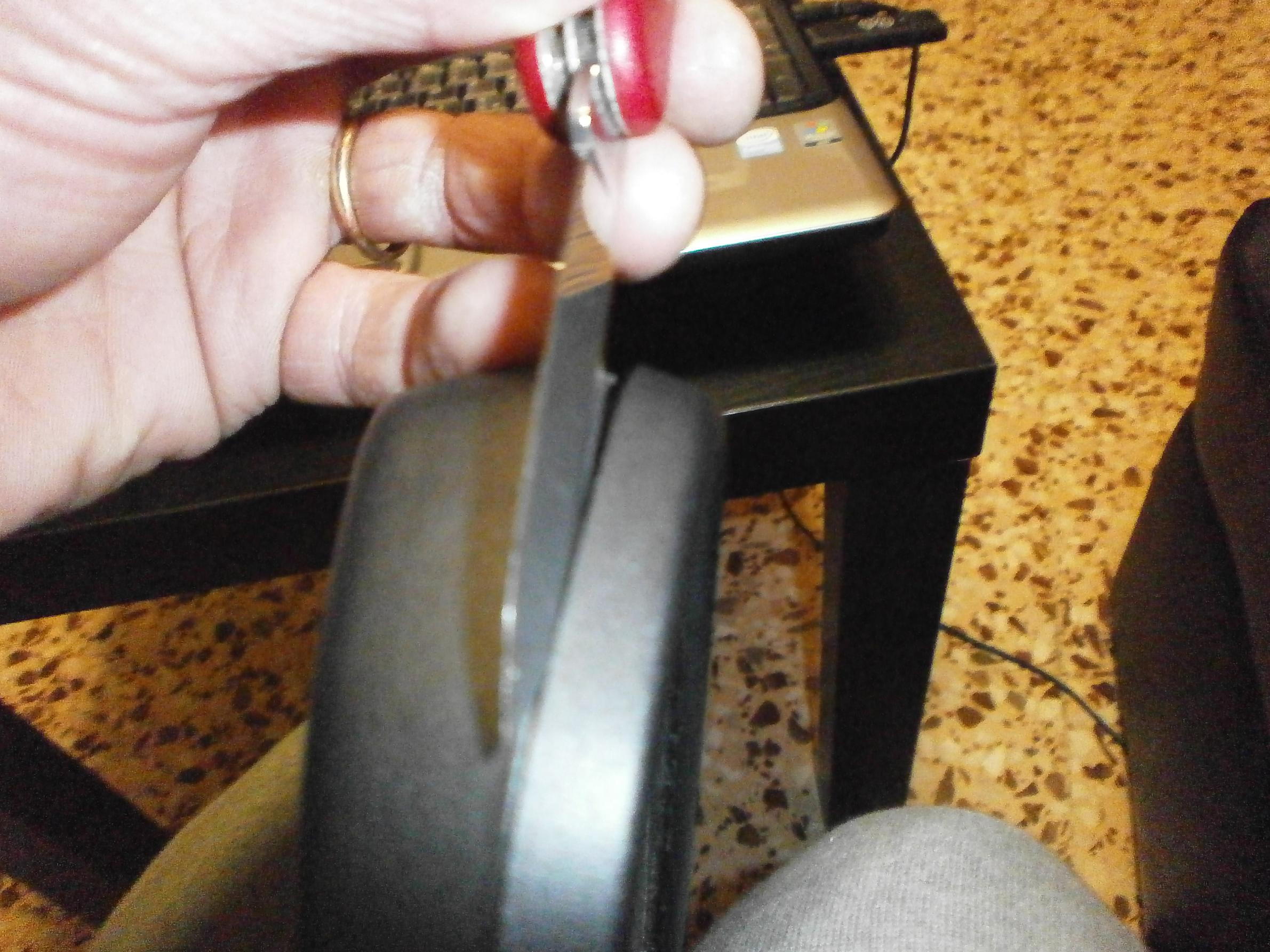

    ---------aiutandosi con una lama o altro idoneo attrezzo iniziare ad aprire lo specchio,separando la cornice dal corpo principale, senza infilare il ferro,ma facendolo scorrere nella fessura come in foto,e allargando piano piano facendo sganciare una clip dopo l'altra:

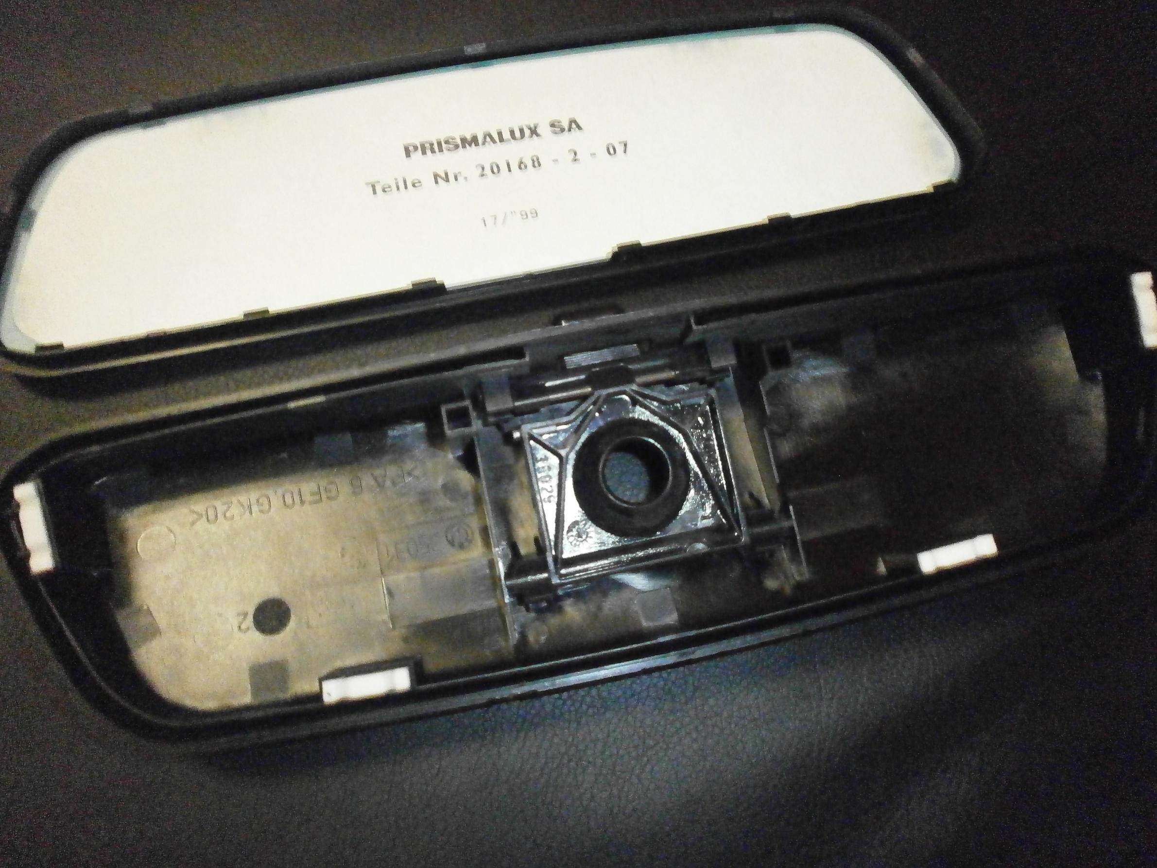

    ecco come si presenta una volta aperto:

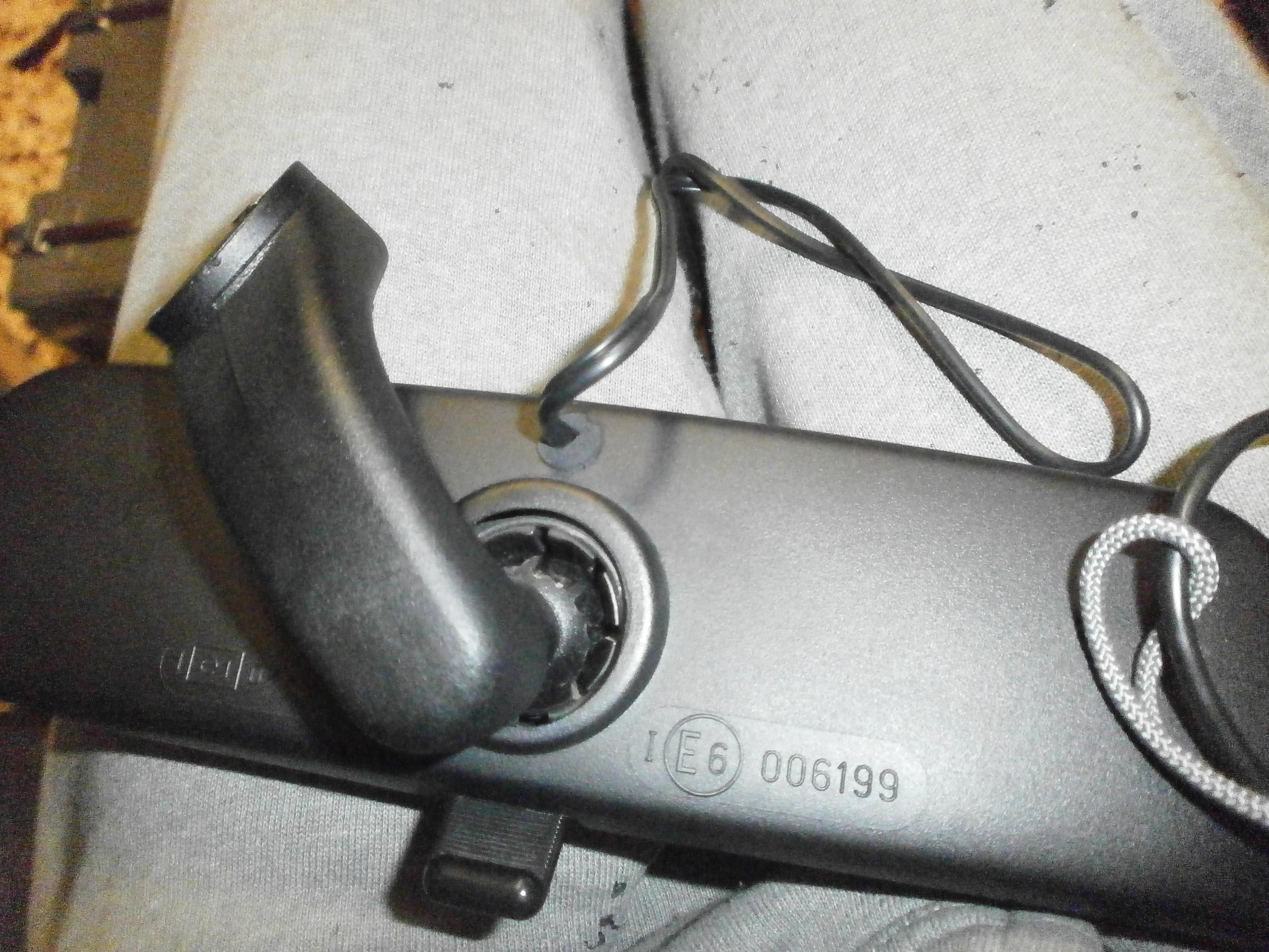

    ora dobbiamo praticare un foro per il passaggio del cavetto.
    Io ho dovuto fare un foro da 8mm ,per permettere il passaggio della spinetta, ma i più smanettoni potranno fare il foro piccolo quanto il cavo, provvedendo poi a ricollocare la spinetta.
    ecco il foro attraversato dal cavo, che come si vede ci balla dentro...
    nel caso si può guarnire il foro con una guarnizione in gomma, da sottrarre con abilità a qualche elettrodomestico da cucina della moglie, tipo frullatore o simili..:mrgreen:
    io però temendo le ire della gentildonna ho preferito optare per aver salva la vita, e ho utilizzato un pezzetto di gommapiuma dura di colore nero, arrotolato attorno al cavetto ed inserito ad arte nel foro, in modo da simulare un gommino.:wink:

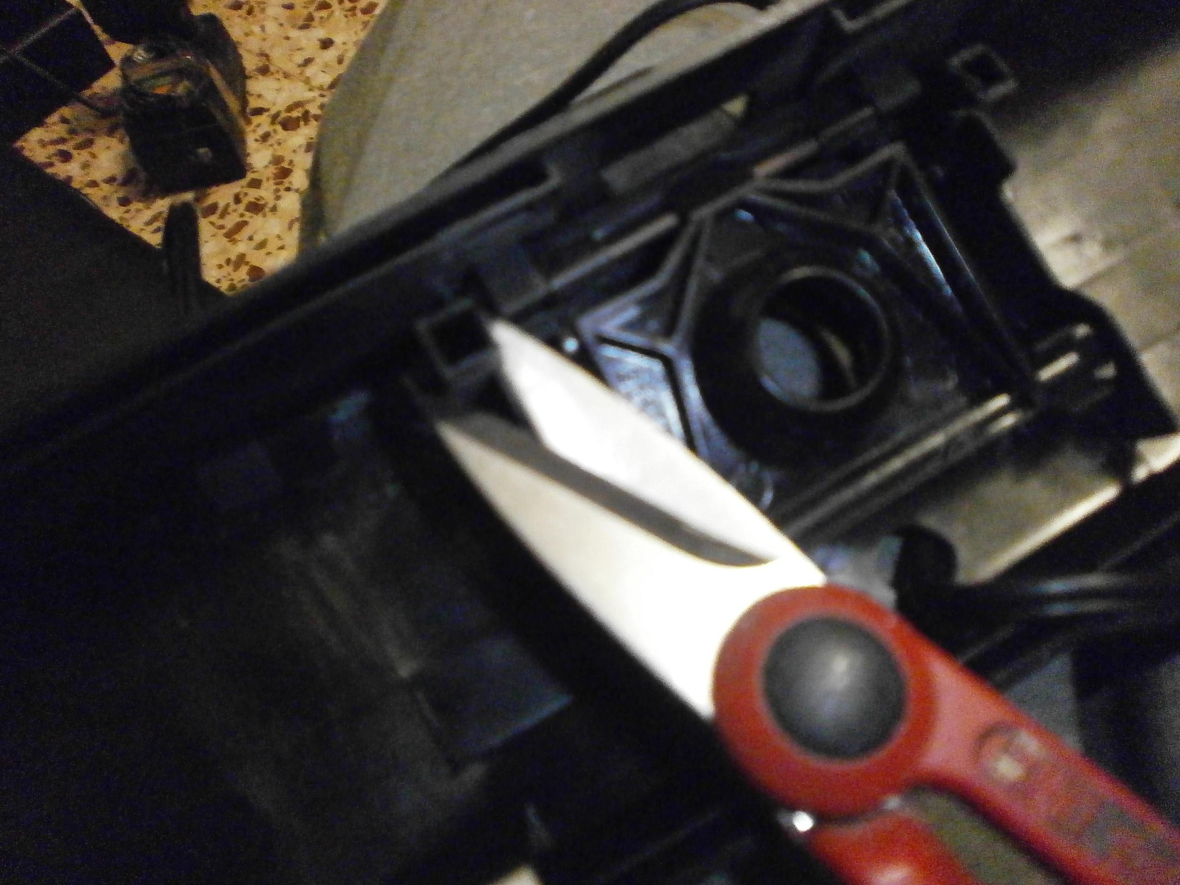

    -------per meglio far posto all'antenna ho accorciato 2 sporgenze di plastica all'interno di cui ignoro la funzione, ma ho verificato che la loro eliminazione non ha compromesso nulla.
    ecco il taglio delle 2 protuberanze a forma di tubetto quadrato:
    ----------ora l'antenna è pronta per essere alloggiata nella sua sede:

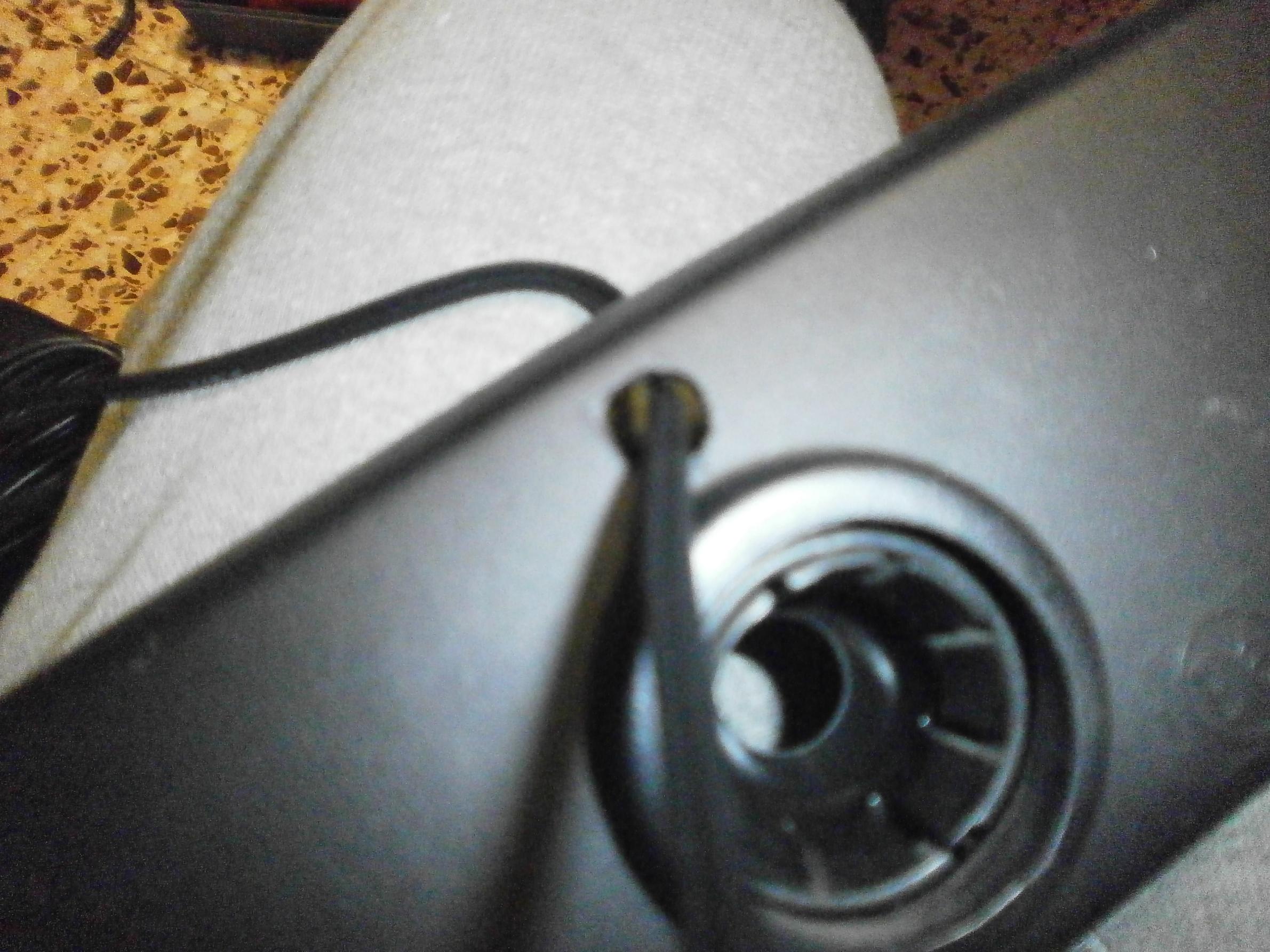

    la mia idea era di far passare parzialmente il cavo attraverso il supporto, seguendo la direzione come nella foto sotto; ma purtroppo il supporto è di metallo pieno,e data la particolare conformazione un tale lavoro richiederebbe l'ausilio di idonei strumenti..
