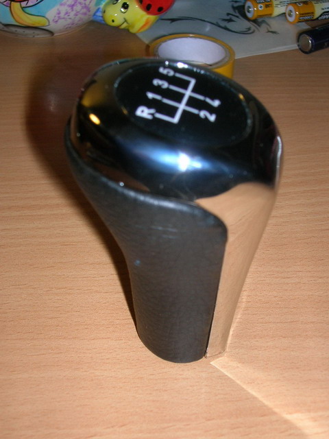

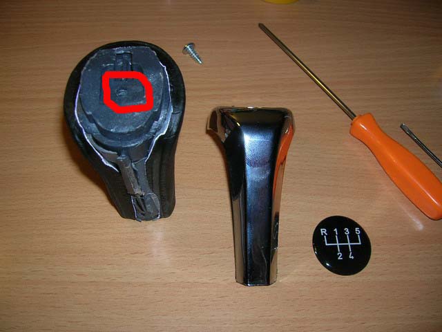

    come già anticipato in un altra discussione tempo fa...mi è arrivato il pomello nuovo...e appena aperto il pacco l'ho subito l'ho smontato per vedere se era illuminabile...eee ecco le foto!
    ecco tutto smontato

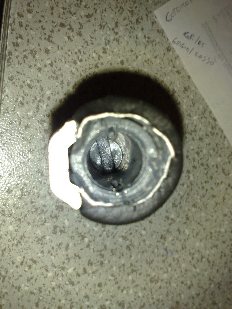

    come si vede dalle foto si nota il foro dove andrà posizionato il led..

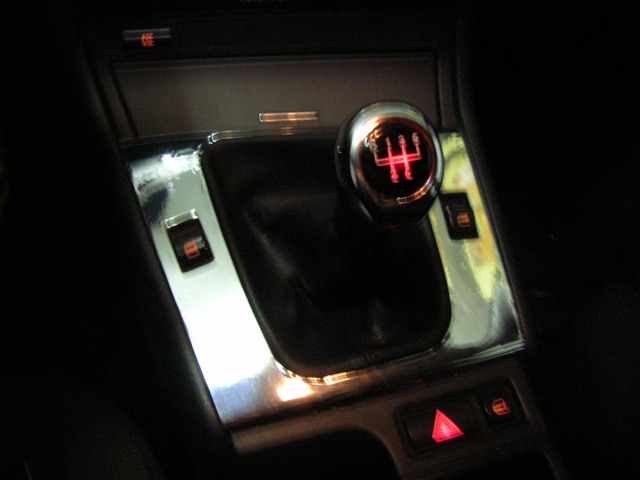

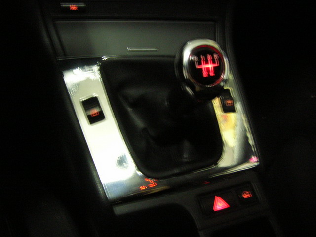

    dopo qualke prova di laboratorio:mrgreen: ecco il risultato.. le foto sn leggermente sfocate xkè col flash nn si vedeva nulla!
    nel frattempo ho provato rendere cromata anke la parte vicino al cambio, il risultato ottimo ma per quello posso fare di meglio!:mrgreen:
    cmq ringrazio peppe320d ke mi ha molto gentilmente REGALATO un paio di led! cmq a voi i commenti!:mrgreen:

    PS ma dov'è posizionato il led? Nella foto non si vede molto.

    nel cerchio rosso ke ho evidenziato c'è un foro dove entra la vite ke blocca la parte cromata a quella in pelle... ho adattato il foro per mettere il led con l'avvitatore...:mrgreen:

    Scusa ma... come hai fatto a disassemblare il pomello in quel modo:-k, vorre farlo anche io.
    Mi piacerebbe verniciare la parte un tempo cromata, dello stesso colore delle modanature.:wink:
    grazie in anticipo.

    il pomello l'ho preso su ebay..appena arrivato ho provato a smontarlo il più possibile come vedi, ho visto ke potevo illuminarlo e l'ho fatto!:mrgreen:

    La parte cromata è tenuta da una vite oppure è solo in castrata?
    Come hai tolto il simbolo delle marce?

    la stampa delle marce facendo leva con un cacciavite di precisione, si è scollata facilmente, sotto la stampa c'è la vite ke tiene la parte cromata con la parte in similpelle...io ho allargato il foro della vite e inserito lì il led:wink:

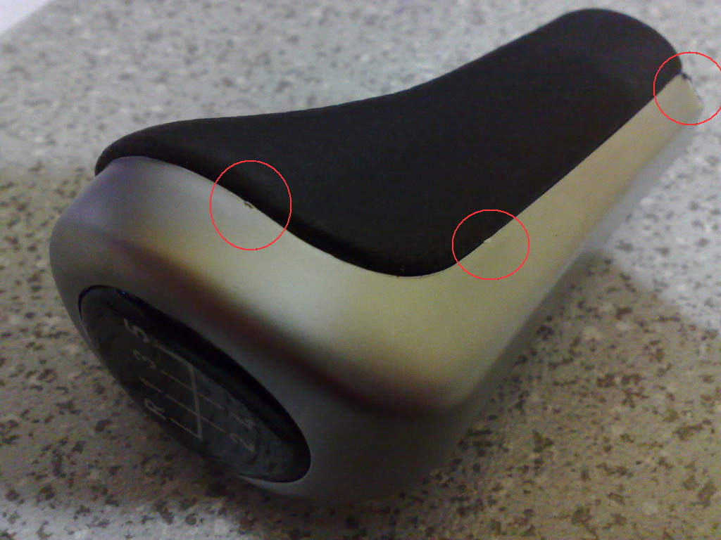

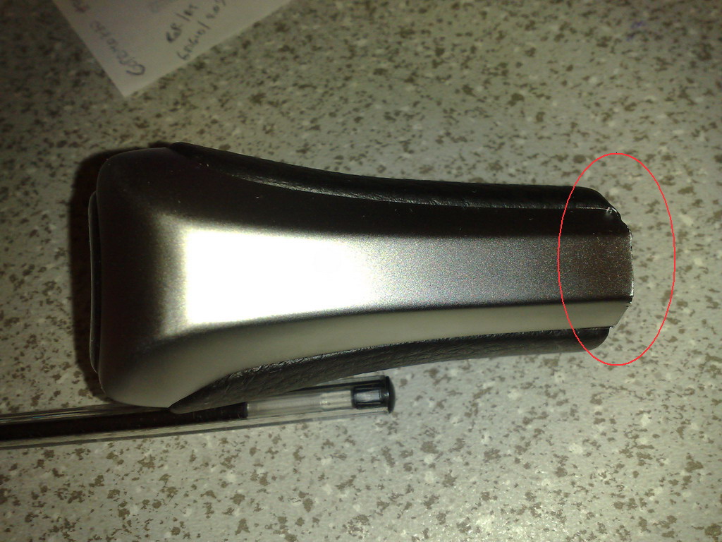

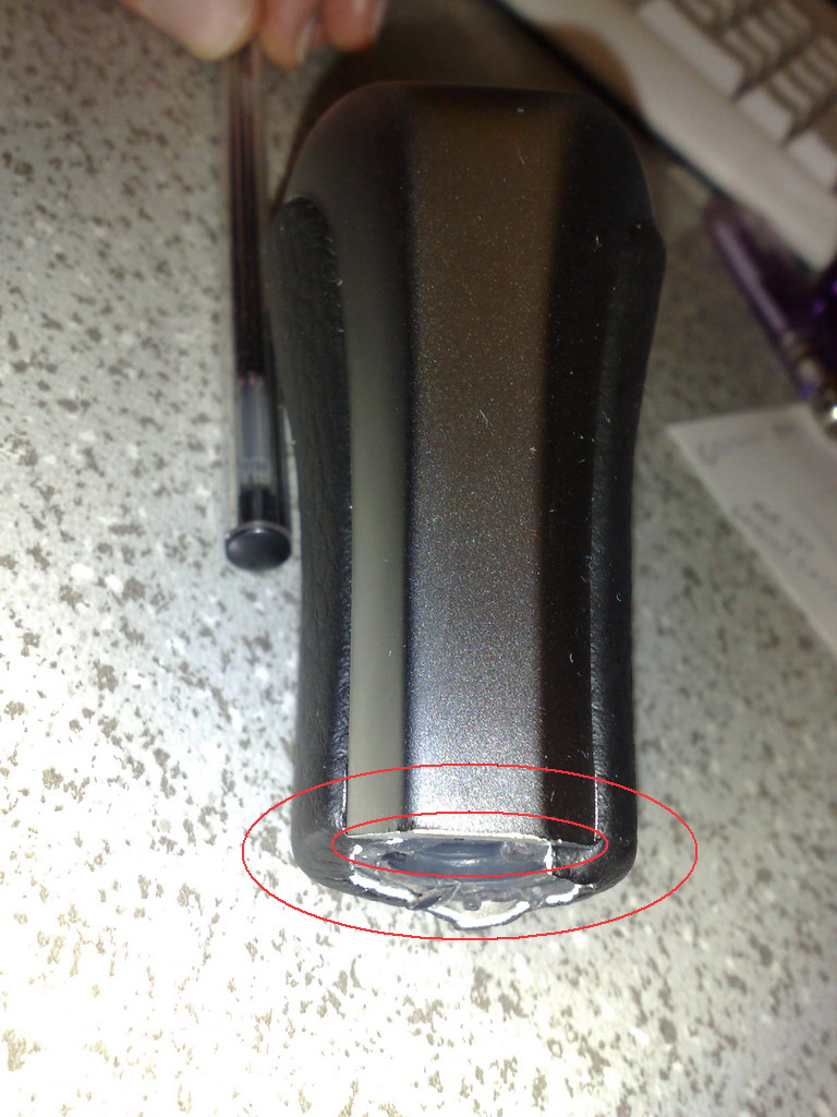

    Oggi mi è arrivato il pomello, nei prossimi giorni inizierò a lavoracci sopra. Lo rivernicerò per eliminare le imperfezioni (evidenziate in rosso) e per farò l'illuminazione bicolore (o più).
    Posto le foto.

    bravo peppe! strano trp imperfezioni:-k cmq cosa intendi x bicolore o più:eek:
