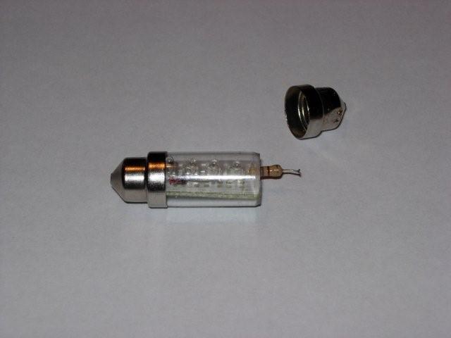

    I LED li ho recuperato sezionando 2 Lampadine Siluro Bianchi. Il vantaggio è che i LED sono piccolissimi, luminosissimi e montati su una basetta già comprensiva delle resistenze per i 12V... In poche parole è perfetta...... Basta attaccare il + alla resistenza e il negativo all'altro capo...e il gioco è fatto....

    - 2 lampadine siluro 31mm bianche con MICROLED....

    Questo è stato il mio materiale, l'ho raffrontato con un comune Led e una moneta per rendere meglio l'idea.....
    Per aprire la lampadina, bisogna limare (io ho usato una molla smerigliatrice) i lati della siluro perrchè la basetta è saldata alle punte... penso basti scaldare con un saldatore a stagno....

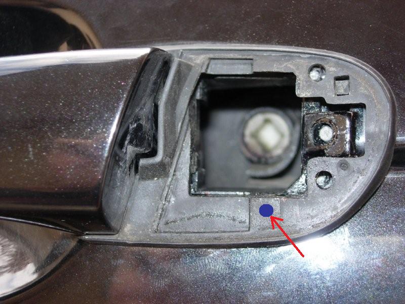

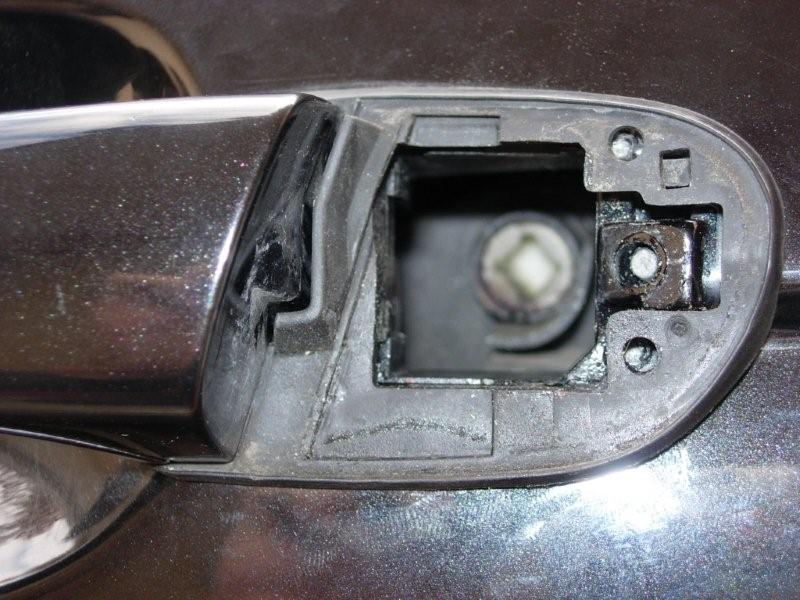

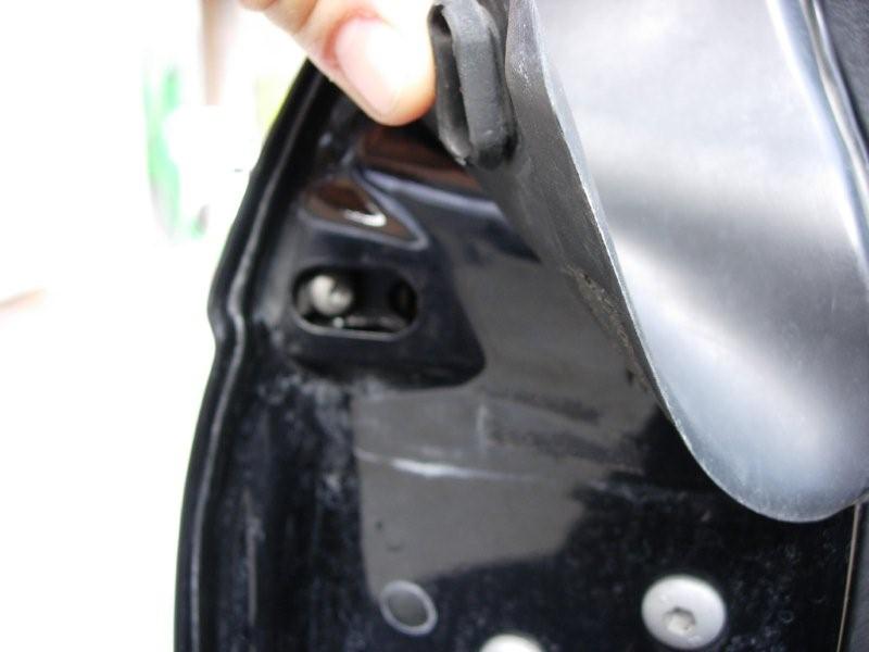

    Ma ora smontiamo la maniglia...... Per prima cosa bisogna scovare la brugola del 4 sotto la gomma...
    Levata la brugola, tirando verso l'esterno la serratura si sfila il blocco della chiave compreso del coperchietto.....

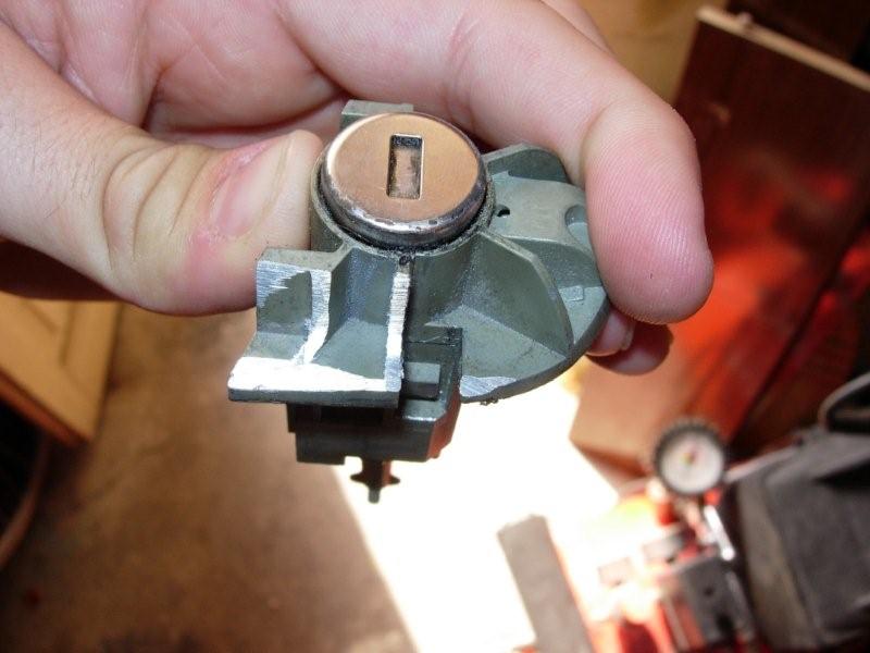

    Separate il blocchetto dalla guscio di plastica in tiinta della carrozzeria, sollevando le due alette....
    Poi per fare più spazio, sempre con l'ausilio di una molla smerigliatrice, ho limato le alette metalliche inferiori, per permettere l'alloggiamento della basetta....

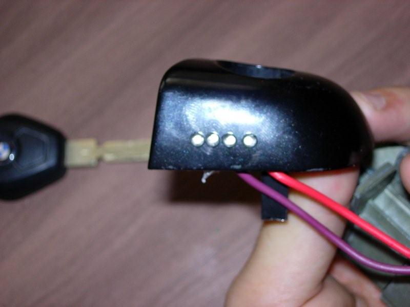

    Forate il coperchietto, io ho usato prima una punta da 1.5mm. Ho effettuato il 1 e il 4 buco, i due cetrali per ultimi verificando di volta in volta che fossero allineati. Verificato il buon allineamento ho usato una punta da 3.5mm per completare. Posizionati i Led li ho fissati con una goccia di colla a caldo....

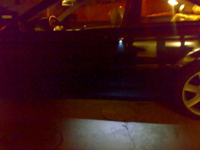

    Ragazzi lo stavo facendo sul momento......... Che ne dite???????????........... Sono soddisfatto, perchè il riflesso sulla portiera è minimo e i LED son ben nascosti... Forse si poteva recuperare un maggior distensione a terra mettendo i led a filo, io li ho lasciati circa 1.5mm all'interno xkè ho usato come base all'interno del copriserratura il loro zoccolino + largo... xò così son maggiormente nascosti si vedono appena i 4 puntini illuminati e una bella luce a terra...

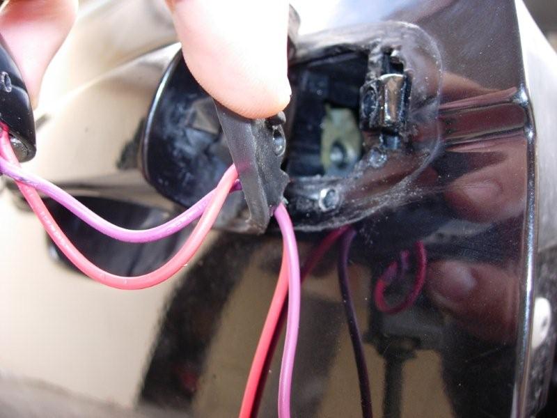

    Se non chiedo troppo, hai qualche foto riguardante il passaggio del filo tra abitacolo e portiera?

    Va tranquillo.... Nessun rischio per la serratura.... quel pezzo non ha nessuna funzione meccanica.... prova a smontarlo e prenderlo in mano, vedrai te ne renderai conto.... Non particolarmente difficile, è sufficiente un po' di manualità ma nulla di difficile..... Poi dal lato passaggero la serratura neanche c'è.... si va via lisici..........

    Fidati.... sono solo nervature di alluminio, oltretutto si limano facilmnete.... fa una cosa... con la brugola smonta il blocchetto.... ci volgiono 2 minuti e una bruogla del 4. Quando hai la serratua in mano ci pensi...... ;) ne rimarrai soddisfatto....... Garantito !!!!!

    la possibilità che entri è solo dai buchini, in quanto il blocchetto è sigillato con una guarnizione.... cmq l'acqua non entra perchè lo zoccolino ostruisce il foro, la basetta cmq rimane sospesa 3 mm per cui si dovrebbe fare una pozzanghera dentro, cosa impossibile per via della gravità...... nel foro entrano solo le punte tondate, il resto rimane sopra a ostruire il buco... un po' di silicone può essere una soluzione ma mi sembra inutile... anche le luci targa non hanno guarnizioni... sono a pari condizioni....
    Qui i buchi non c'erano ancora purtroppo non si vede..

    ma eccessiva direi di no.... tieni condo che quelle originali BMW mi pare abbiano si 2 Led, ma c'è comunque una specie di plafoniera che aiuta a diffondere la luce... qui si vede tanto, perchè è stata fatta col cell in modalità nottura che amplifica la luce e non è nemmeno così blu... è bianca... al massimo se non ti piace che la luce è troppa chiudi 1 o + buchi con del silicone....... fai sempre a tempo a diminuirla.... aumenarla non puoi... ;)

    giustissimo........e poi si, è vero la modalità notturna al cell amplifica i colori, lo farò....ottimo
