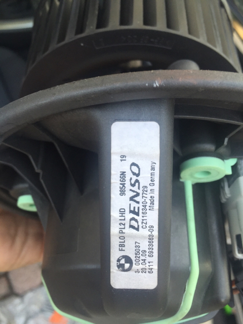

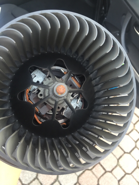

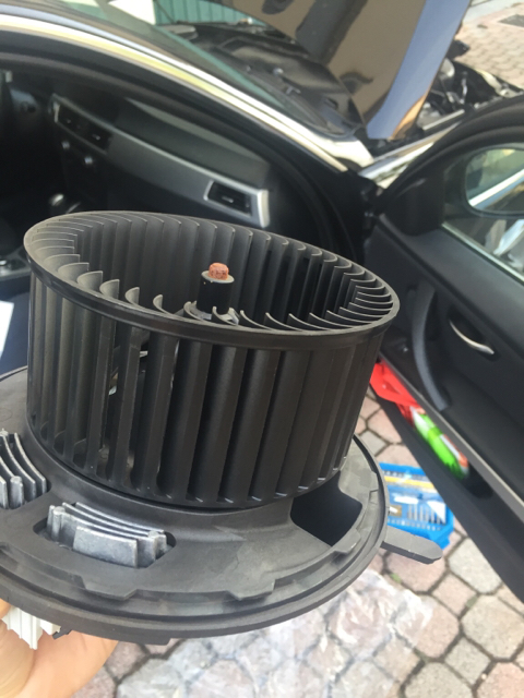

    É un passato un pò di tempo ma grazie a questa guida ho tirato giù la ventola in 10 minuti e risolto un fastidiosissimo rumore che avevo da un paio di gg. Avete presente il rumore che fa una carta quando la si fa toccare con i raggi della bici? Una volta tirata fuori la ventola ho visto subito il problema. Un pezzetto di nastro di quello usato per tenere insieme i cablaggi era finito fra i raggi della ventola. Ne ho approfittato x fare qualche foto e se l'autore del Thread mi autorizza posso inserirle nel primo post.
    [​IMG][​IMG][​IMG][​IMG][​IMG][​IMG]

    Le inserisco nel primo post visto il "silenzio assenso" :mrgreen:
