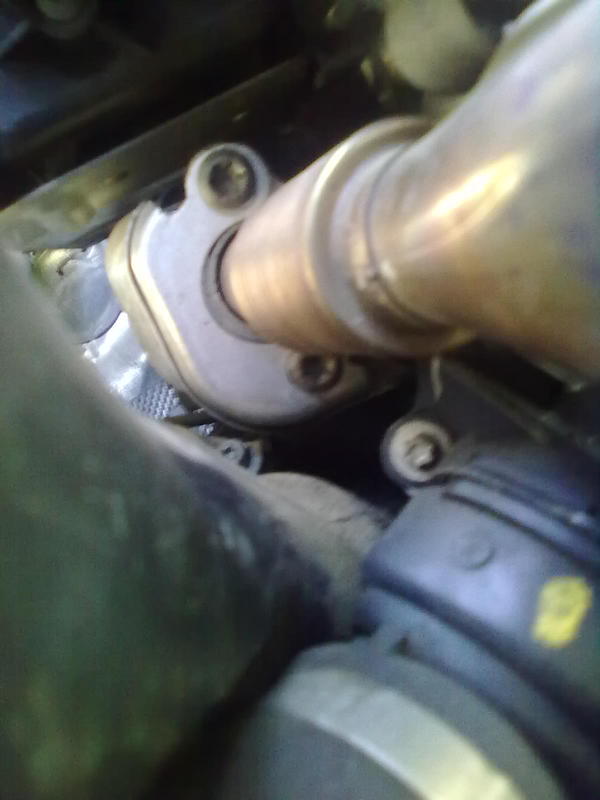

    Salve a tutti, anche io come molti altri avevo tappato l’egr staccando il tubicino, ma con il passare dei chilometri i gas di scarico con le sue proprietà corrosive mi avevano bucato lo scambiatore di calore aria/acqua che si trova proprio davanti il motore provocandomi grandi fumate in stile “vaporetto” e facendomi trovare sempre la macchina con il liquido sotto il livello normale. :evil:
    A questo punto le strade erano 2:
    -Ricomprare il pezzo in bmw e dopo averlo rimontato ripristinare il funzionamento dell’egr per evitare ulteriori rotture;[-X
    -Eliminare definitivamente il condotto (ovviamente ho scelto la seconda);:cool:
    Quindi ho pensato di creare questo reportage e dare una mano a chi potrebbe trovarsi nel mio stesso stato o che non vuole arrivarci per niente e provvedere già da prima…
    Si comincia con lo smontare le 2 coperture in plastica del motore trovandovi così (da notare i tubi “infascettati” che ho adottato temporaneamente per escludere lo scambiatore rotto in modo da evitare la perdita di liquido)
    [​IMG][​IMG]
    Ora inizia il lavoro vero e proprio, avrete bisogno di una cacciavite per allentare le fascette e rimuovere il relativo condotto (n° 1 e 2)
    poi di una chiave esagonale da 6 per togliere i 3 bulloni che tengono fermo lo scambiatore (3 4 5)
    di una chiave a tubo da 10 per togliere i bulloni del termostato egr (6e7)
    di un cacciavite per allentare le fascette (8 e 9)
    e di una chiave esagonale da 5 per smontare le due viti (10 e 11) e scostare leggermente di lato il collettore d’aspirazione per accedere meglio allo scambiatore.
    Potete decidere di bloccare i 2 tubi che perdono liquido subito oppure chiuderli in seguito a fine lavoro io l’ho fatto subito usando una barra filettata con il teflon intorno che avevo già preparato (ed è una buona soluzione), voi usate ciò che meglio credete. Importante: Non dovete fare ponte con questi tubi altrimenti non va mai in temperatura il motore!
    Fatto ciò vi troverete così (non fate caso ai 2 tubi con le fascette diversi dai vostri perchè sono sempre quelli provvisori che avevo messo in principio, voi vi trovere i 2 tubi curvi)
    Adesso in basso tra il collettore allentato e il motore vi troverete l’attaccatura del termostato
    Provvedete ad allentare le 2 viti torx, rimuovete lo scambiatore e sarete a buon punto.
    Trovandovi così:
    A questo punto dobbiamo iniziare a creare il nostro “tappo” io ho utilizzato il pezzo finale dello scambiatore come guarnizione e il relativo supporto come tappo saldando su quest’ultimo una piastrina d’acciaio
    Fate attenzione a non saldare la piastrina di acciaio dal lato sagomato dove vi andrebbe messo il pezzo tagliato dallo scambiatore che fungerà da guarnizione.
    Bene adesso potete iniziare a rimontare tutto cominciando dal tappo che vi siete appena fatti.
    Poi riagganciate il collettore dell’aria che avevate scostato precedentemente e provvedete a sigillare la valvola EGR magari con una moneta(anche se questa operazione non è necessaria, dato che la valvola con il tubicino nero-blu staccato dovrebbe restare sempre chiusa) oppure montando un condotto diretto tipo questo che vendono su ebay inglese (di sicuro la soluzione migliore)
    Adesso fate anche una piccola prova mettendo in moto e controllando che il tappo fatto NON sfiati assolutamente!! Se è tutto ok potete rimontare le plastiche e siete apposto e senza EGR soprattutto!!

    essendo tra coloro che la egr l'hanno eliminata fisicamente, mi permetto di aggiungere un piccolo consiglio per coloro che lo scambiatore lo hanno ancora efficiente(dopo aver chiuso l'egr dal tubicino o con altri sistemi)
    in quel caso non è necessario rimuovere fisicamente lo scambiatore,e chiudere il flusso dei gas saldando.
    basta inserire una lamina di acciaio a forma di guarnizione (ma senza buco) a monte dello scambiatore, o addirittura a ridosso del collettore di scarico, e bloccare il flusso del liquido nello scambiatore semplicemente chiudendo il tubo di gomma che vi conduce il liquido.
    (operazione che personalmente ho eseguito inserendo uno spezzone di tondino metallico all'interno del tubo stesso,e stringendo dall'esterno con una fascetta metallica; senza bisogno di tagliare il tubo)
    questo eviterà che il vostro scambiatore di calore si buchi, e inoltre eviterà il pericolo che se la valvola termostatica si guastasse il motore non raggiungerebbe la temperatura
    (la valvola termostatica supplementare sullo scambiatore di calore dell EGR, infatti, non ha più motivo di esistere se la egr è inattiva.
    Dunque siccome dovrebbe stare sempre chiusa, tanto vale chiudere il tubo, che equivale a tenerla chiusa)

    Grazie a tutti ragazzi, ovviamente quella valvola in acciaio inox nella foto non la comprerò certo da ebay, è già in cantiere tutto hand-made! :biggrin: Appena avrò un pò di tempo libero mi ci dovrò dedicare per bene e poi vi farò sapere :wink: Grazie ancora per i complimenti e per le rep!!
    tranquillo (marzo) hai fatto benissimo a specificare che eventualmente chi lo scambiatore ce l'avesse ancora integro può risparmiarsi una parte del lavoro.. :wink:
