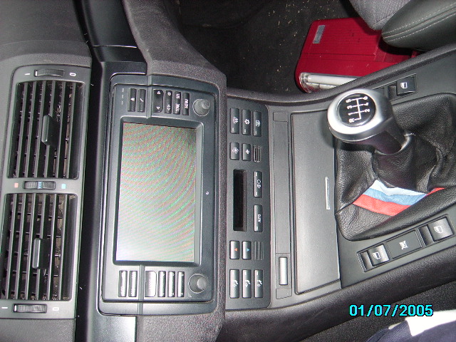

    dotate di navigatore con boardmonitor....

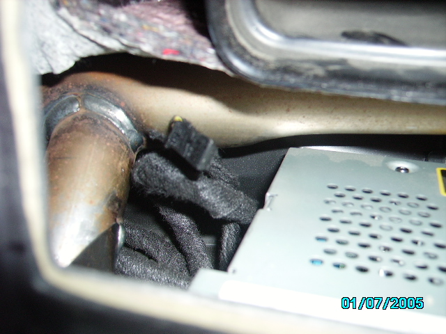

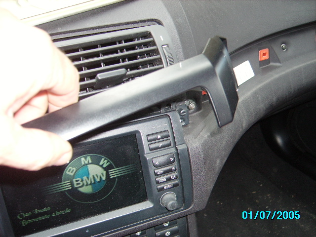

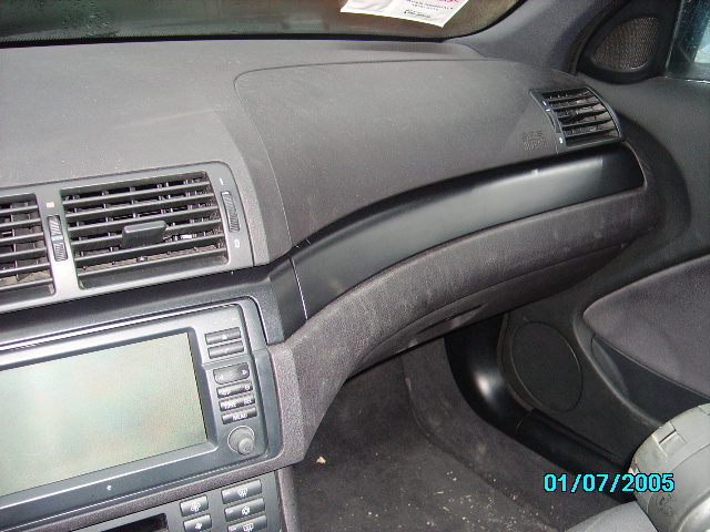

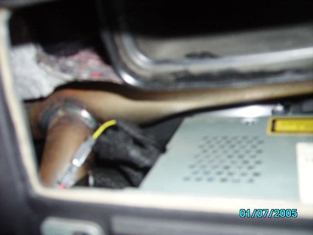

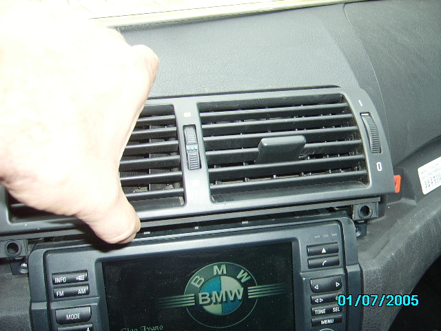

    come prima cosa staccate le modenature frontali,e poi estraete la bocchetta dell'aria svitando le 2 viti sottostanti e tirare verso su e verso di voi e un po dura non spaventatevi....poi con una torcia guardate i cavi che arrivano al boardmonitor ,noterete un filo giallo e rosso avvolto tra gli altri fili piano piano tagliate l'involucro e troverete un piccolo connettore nero a cui collegati questi fili citati sopra...adesso collegate il cavetto questo che potete acquistare qui (volendo)http://cgi.ebay.it/CAVO-CAVETTO-AUX...r_Caricatori_ed_Accessori?hash=item2303cb49ac
    [​IMG][​IMG]

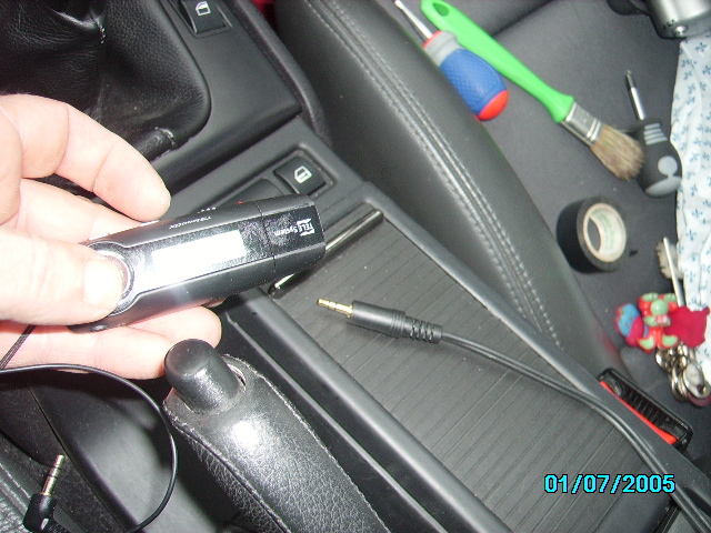

    e se avvete bisogno del finale in jack potete usare in coppia questo
    adesso vi mostro dove collegarlo tutto plung-play

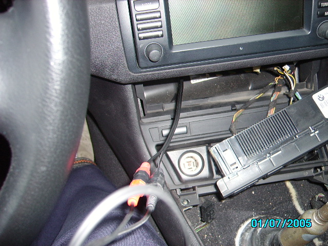

    ecco adesso si intravede il connettore...

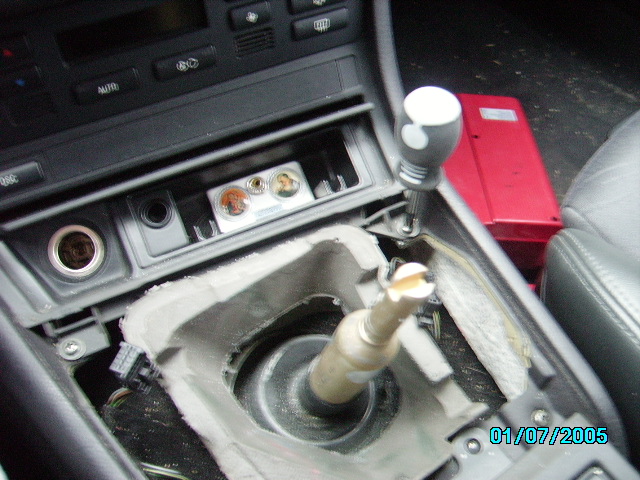

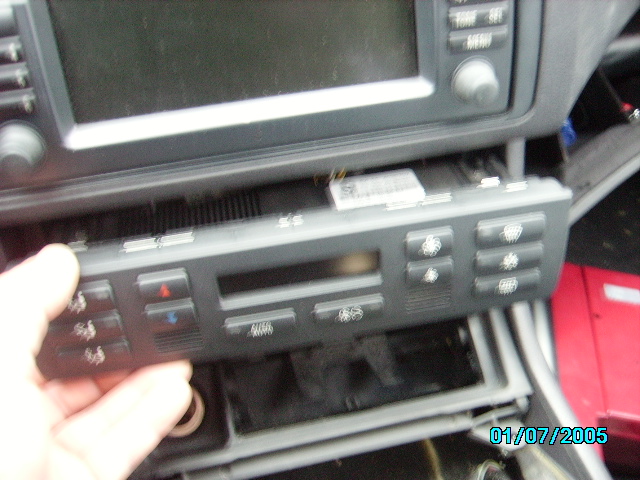

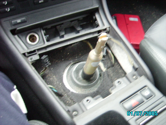

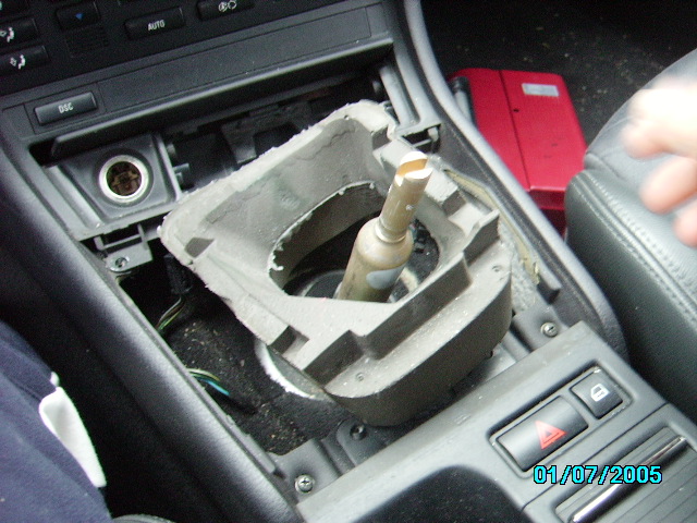

    adesso smontate la cuffia del cambio ...e sfilate i connettori degli alzacristalli....

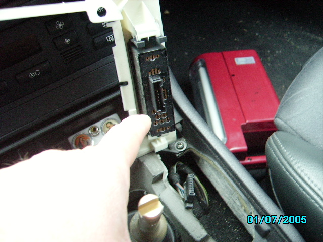

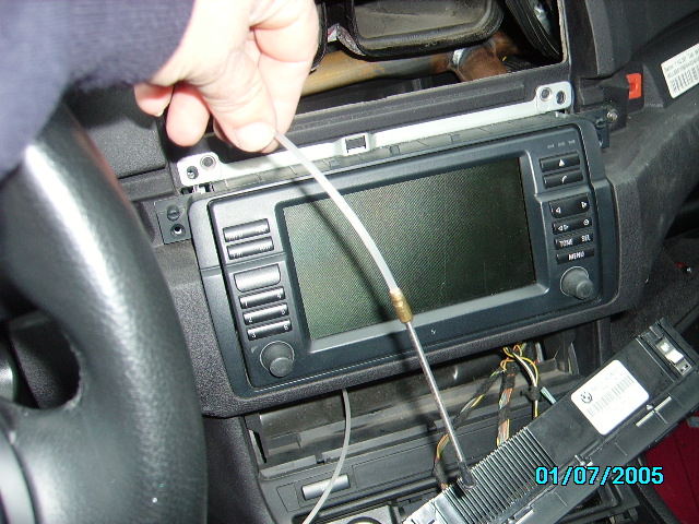

    svitate le altre 2 viti anteriori in modo che la plancia dove situata la centralina clima si muova,in modo da facilitarvi l'estrazzione della stessa..
    adesso con un sondino aiutatevi a far passare il cavetto cosi...
    rimontate il tutto e collegate il vostro ipod o MP3 accendete la radio e con il tasto mode selezionate AUX ,sollevate il volume del?MP3/ipod e premete il tasto da 1 a 6 per il abassare/alzare il volume...dopo di che potete controllare il volume dal volante ho dal boardmonitor ...adesso buon ascolto--

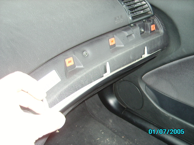

    come prima cosa,dobbiamo smontare le modanature del cruscotto per poter accedere alle viti di fissaggio della radio stessa...
