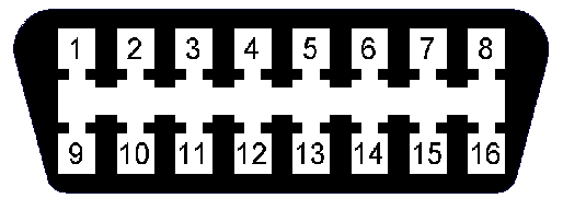

    In base alla tipologia di cavo T568A e T568B ai pin dell' OBD II andranno collegati diversi colori dei fili.
    Una volta saldati i fili procedere a saldare la resistenza sui pin 8 e 16. La resistenza non ha alcun verso.
    Lo schema visto da dietro (quindi non dalla parte che si collega alla macchina) della presa obd2 è questo
