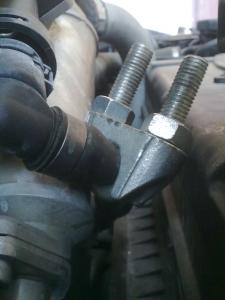

    "][​IMG][/img]
    Marzo ho strozzato il tubo come consigliavi tu ma non ho capito se puo bastare, poi ho fatto un giro e mi sembra che non sia cambiato nulla!#-o Cosa mi conviene fare ora?

    Se escludendola la valvola secondaria non cambia nulla non ti resta che sostituire la termostatica primaria...
    Marzo correggimi se sbaglio!

    esatto.
    è come ha detto Grazbazz.
    se non hai notato miglioramenti significa che purtroppo quella guasta è la termostatica principale (o quantomeno "anche" la termostatica principale) (potrebbero infatti essere guaste entrambe)
    dunque ti consiglierei togliere il morsetto, sostituire la principale, e provare .
    se era guasta solo la principale tornerà a funzionare correttamente.
    altrimenti vuol dire che erano partite entrambe.

    Se hai l'egr esclusa puoi evitare di cambiare la secondaria e lasciare la strozzatura.

    (purtroppo per la termostatica principale non esiste alcun escamotage, nemmeno se hai la egr esclusa)
